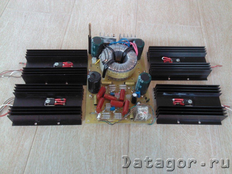

Выбран второй вариант. Плата усилителя была разведена размером с плату SRPP.
На плате разместились: блок питания, сам усилитель и блок защиты АС. На трансформаторе впоследствии был закреплён самовосстанавливающийся тепловой предохранитель на 70 градусов.
Выходные транзисторы, размещённые на радиаторах через термопасту, соединяются с платой проводами, припаянными к монтажным клеммам платы.
С одной стороны размещены IRFP140. С другой стороны IRFP9140, т.е. опасность случайного замыкания +/- 28в между собой сведена к минимуму. Для дополнительной безопасности можно посадить транзисторы на радиаторы через термопрокладку.
Размер радиаторов специально не рассчитывал. Взял радиаторы, наиболее подходящие по размеру в ближайшем магазине «на глаз», исходя из опыта. И с таким расчётом, чтобы не выступали сильно за корпус (габариты корпуса уже примерно были понятны). В итоге не ошибся. Нагрев радиатора в районе крепления транзисторов около 60 градусов. Размеры радиатора: 8×15x3 см
Транзистор VT2 (термостабилизирующий) расположен непосредственно на радиаторе одного из выходного транзистора (с обратной стороны) и соединён с платой с помощью разъёма, посажен на радиатор через термопрокладку.
Резисторы R23 и R24 размещены не на плате, а припаяны непосредственно к затворам транзисторов.

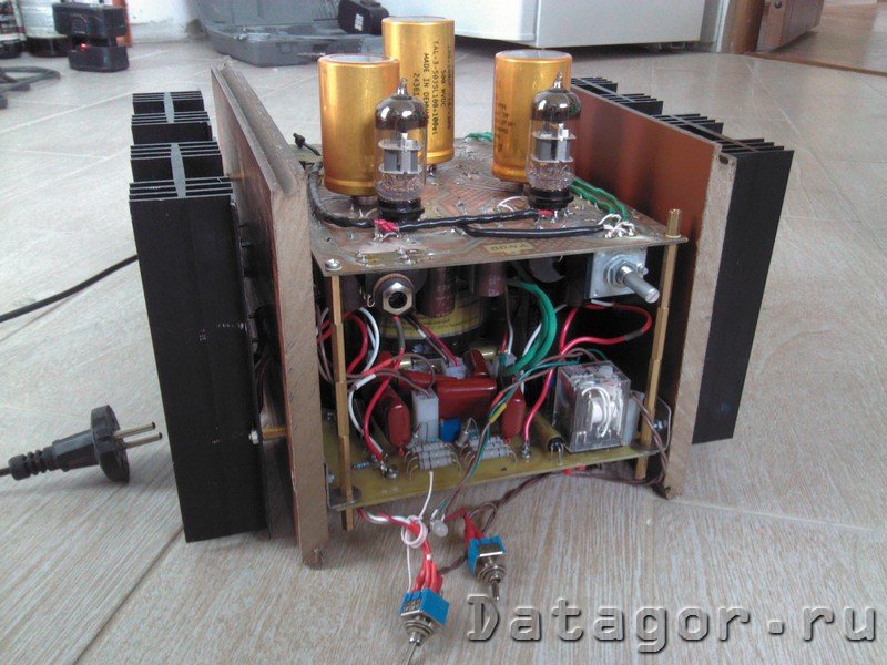

Конструкция в виде макета получилась такой:

Вставляем нижнюю плату УМ. С боков крепятся радиаторы на жёлтеньких дюралевых стояках.
Сзади — вентилятор на 220В размером 80×80 мм на 1800 об/мин с подшипником качения, чтобы не сильно шумел. Вентилятор включается через нормально разомкнутый тепловой предохранитель на 60 градусов. Т.е. работает не постоянно. Предохранитель расположен на дальней от вентилятора стороне трансформатора УМ.
С целью уменьшения вибрации, вентилятор закреплён не стандартно. Отверстие в корпусе, под вентилятор, квадратное. На 3 – 4 мм шире с каждой стороны, чем внешние габариты вентилятора.
Вентилятор вставлен внутрь отверстия, зазоры залиты силиконовым герметиком (как пластиковые окна вокруг пеной заливают). После застывания герметика, держится крепко. Снаружи вентилятор закрывается декоративной решёткой.
К нижней плате прикручены шестигранные дюралевые стойки, на которые размещается верхняя плата SRPP.
Далее снова стойки, к которым привинчивается верхняя крышка.
