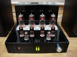

Схема на Датагоре. Новая статья «Chandelier» — ламповый усилитель на 6С19П, 6Н6П, 6Н1П с особенным выходным каскадом... Начну с предыстории. Не так давно меня в очередной раз «ограбили». Зашел ко мне на работу человек,...

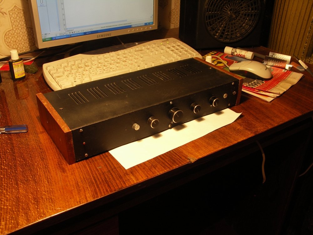

Схема на Датагоре. Новая статья Мой первый усилитель на TDA2050 с ИБП... Здравствуйте, дрУги! Заранее прошу прощения за качество иллюстраций. Итак всё началось с попытки...
