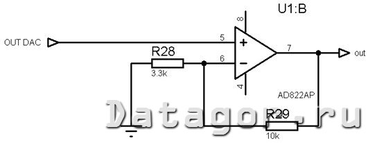

Придумал следующее (в интернете аналогов не нашёл, а если и есть то это совпадение): аналоговый сигнал поступает на разделительный конденсатор C1 и операционный усилитель U1 (Рисунок 2), включённый по инвертирующей схеме с коэффициентом усиления 0.3, задаётся резисторами как R3/R2. Необходимость ослаблять сигнал выяснялась после сборки первого экспериментальной образца. Причина будет описана ниже. Далее сигнал подаётся на ключи управляемого микроконтроллером аттенюатора типа «R2R». Затем (Рисунок 3) на не инвертирующий усилитель (вторая половина U1) с коэффициентом усиления примерно 4 (1+ R29/R28) и далее по назначению, например, оконечный усилитель или, как в моем случае, кроссовер для биампинга.

Рисунок 3. Выходной буфер

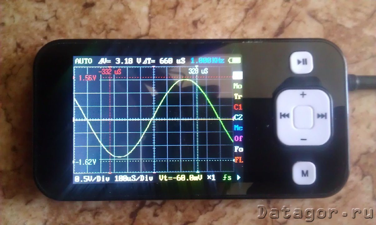

Сваять самому цифровой регулятор громкости мне было для начала просто интересно. Я не очень-то надеялся на успех и был приятно удивлён результатом. Спаял первую версию, подключил генератор и осциллограф и увидел, как с поворотом энкодера стала плавно падать амплитуда сигнала. Ура! Решил подключить к усилителю. И тут выяснилось, что при амплитуде, большей чем 1300 мВ нижняя полуволна начинает обрезаться. Связано это с пробоем транзистора обратным напряжением, о чем я сначала не подумал.

Осциллограммы работы регулятора
Извиняюсь за качество фото, да и осциллографа получше тоже нет.
Рисунок 5. Сигнал на входе
Рисунок 6. Выходной сигнал при максимальном уровне
Рисунок 7. Сигнал на половине громкости
Рисунок 8. И сигнал при "нуле" (предел измерения был уменьшен в 10 раз)
