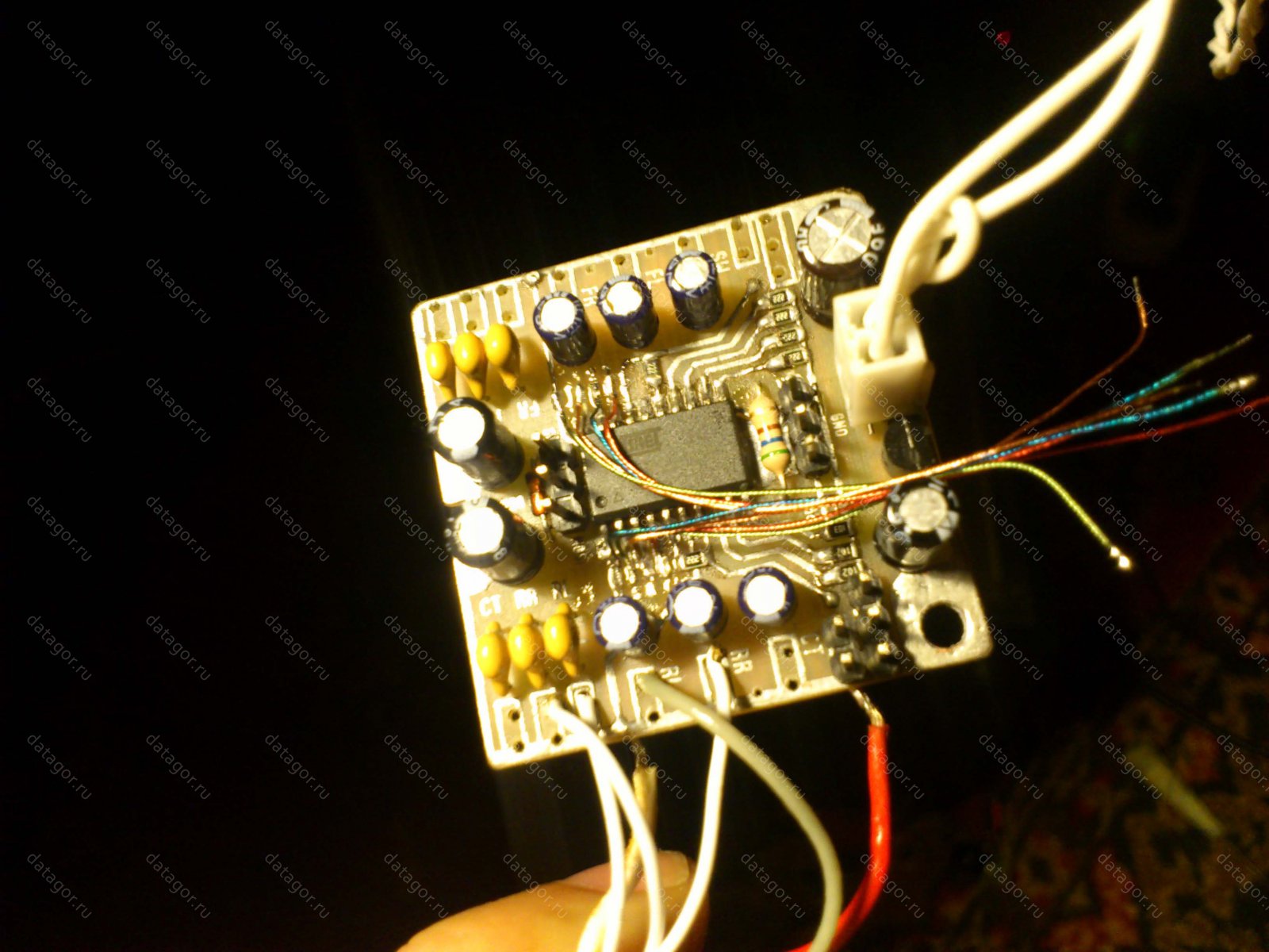

Печатная плата многоканального регулятора громкости
Печатная плата вышла двухсторонней и миниатюрной — 40x40 мм. На одной стороне расположилась микросхема TDA7448, а на другой — контроллер ATTiny26. По габаритам корпусов они «один в один».

Используя лакированные проводки от наушников, вывел контакты для индикатора громкости на отдельные штырьки и позже подключил к ним удлинительный шлейф до передней крышки корпуса.
