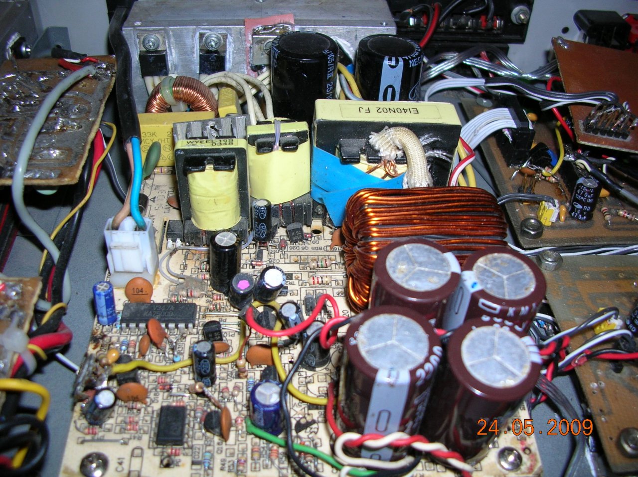

Блок питания
Блок питания я взял от компьютера ATX (400W), он хорошо подошел по габаритам и мощность вполне устраивает меня. Сначала я нашел и отключил все защиты, кроме защиты от короткого замыкания. Далее система стабилизации была переделана на слежение только за каналом +12 Вольт. Я выпаял все детали от ненужных шин +3,3В, +5В, -12В, -5В.
Далее я размотал кольцо групповой стабилизации (желтенькое, диаметром 25мм), взял три таких кольца и намотал на них, двумя сложенными проводами (диаметр 1мм), около 35 витков, больше просто не влезло. Диоды я использовал КД213. Одна обмотка дросселя подключается в прямом направлении, другая в обратном. Далее по два конденсатора 2200мкФ 50Вольт для канала "+" и "-". Потом выставил напряжение стабилизации на 33 Вольта (если нагрузка 8 Ом), иначе лучше поставить немного меньше.
