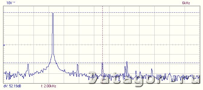

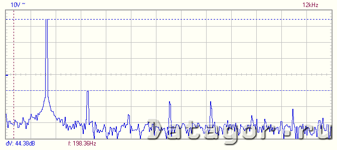

Для проверки вышеперечисленных спорных вопросов были сделаны практические изыскания. В частности: сравнение работы буфера по приведенной схеме (с двухполярным питанием), с классическим катодным повторителем с однополярным питанием.
Сравнение проводилось с разными анодными напряжениями и разными номиналами катодных резисторов. Не буду всё подробно описывать, скажу итог: двухполярное мне понравилось больше.
На рисунках ниже приведены гармоники снятые при однополярном питании и при двухполярном питании.
Классическое однополярное питание
Двухполяное питание
Об ассиметрии выходного сигнала. Были сделаны контрольные замеры с шагом входного сигнала примерно 0,1 В. Выходной сигнал снимался на катоде лампы, относительно «земли». Вот два примера как это выглядит при различных уровнях вх.сигнала. Я асимметрии не вижу. Здесь красным входной сигнал, синим выходной.
В последствии такие же замеры были сделаны после C1 и на выходе усилителя. Асимметрии не видно.
Таким образом «моя» теория подтвердилась практикой. Все прекрасно работает.

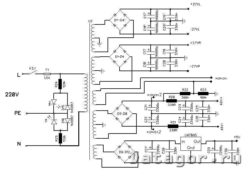

Блок питания
Трансформатор мотался на заказ. Это связано с тем, что необходим был транс с определенным набором обмоток и по габаритам определенной высоты. Последнее условие исходило из концепции корпуса, которая была придумана заранее.
Вот схема БП:
Траснформатор содержит следующие обмотки:
 — 6,3 В 1 А для накала.
 — 8 В 0,3 А для получения стабилизированных 5 В. Питание коммутации и ЦАПа.
 — Две обмотки по 30 В 0,1 А – питание лампы.
 — Четыре обмотки 20 В 3А – питание LM3886.
Таким образом для питания LM3886 используются два отдельных выпрямителя. Отдельные для каждого канала.
Для питания лампы используется общий выпрямитель, но с отдельными RC цепочками.
Также для индикации правильности включения вилки в розетку, с точки зрения фаза-ноль, сделан индикатор на элементах R24, R25, D15, D16 и светодиоде с двойным свечением (красный и зеленый). Схема из датагорской статьи «Сетевой фильтр с контролем правильности подключения к питающей сети для усилителя звуковой частоты».
Хочу несколько слов сказать, зачем по-моему нужно правильное включение в сеть. Меня учили, что начало обмотки должно быть подключено к фазе, а конец обмотки нулю. В этом случае нуль как бы покрывает сверху обмотку и таким образом получается дополнительная экранировка сетевой обмотки.
В правоте этого утверждения я не раз убеждался, поэтому стараюсь придерживаться этого правила.
Раз уж речь зашла о правильности подключения обмоток, то еще несколько замечаний. Может кому пригодится. Используемой мной трансформатор состоит как бы из двух половинок. На каждой половинке намотаны по две обмотки 20 В (для питания LM3886). Так вот вопрос: как использовать эти обмотки? Как их правильно подключить? Понятно, что конец одной обмотки с началом следующей.
Вопрос в другом: использовать на один канал две обмотки с одной половинки трансформатора или с разных?
Ответ: с разных. Именно в этом случае наводок будет меньше. По крайней мере у меня получилось именно так. Кроме того т.к. я не знал, где у вторичных обмоток начало, а где конец, то пришлось поэкспериментировать. Коммутируя обмотки по разному, нашел вариант с минимальными наводками от него. Другими словами, иногда достаточно поменять концы у обмоток, чтобы уменьшить фон.

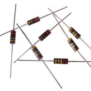

Практически все резисторы (кроме блока защиты) у меня Kiwame на 2 Вт.
Так исторически сложилось, что я их применяю в ламповых усилителях, поэтому у меня скопился небольшой запас. Плата разведена именно под размер этих резисторов. Хотя вполне можно использовать резисторы 0.25 Вт (кроме R11 и R12). В блоке защиты применены обычные дешевые резисторы на 0.25 Вт.
Резистор R10 фирмы Allen-Bradley.
Опять же случайно получилось. Kiwame на 10кОм у меня закончились, а парочка Allen-Bradley нашлась. Вообще Allen-Bradley мне нравится в катодах выходных ламп, поэтому поставил сюда без сомнений, тем более что такое сопротивление малоприменимо в катодах ламп.

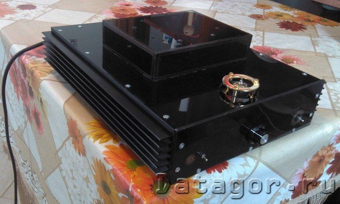

Корпус усилителя
Концепция корпуса была придумана изначально. Под нее и разводилась плата. Хотелось все основные компоненты разместить в корпусе, как можно более тонком, а изначально высокие элементы: лампу и трансформатор вытащить вверх (над корпусом).
В качестве боковых стенок хотелось применить медные пластины, они же радиаторы. Но подходящих медных пластин я так и не нашел. Поэтому взял радиатор размером 30 на 15 см и распилил его вдоль на две половинки. Они стали боковинами корпуса. Сам корпус сделан из 6 мм оргстекла, покрашенного изнутри черной краской из баллончика.
В радиаторах просверлены отверстия, а в дне корпуса (с торцов) отверстия под резьбу М3.
Мордочка, верхняя крышка и задняя панель также из оргстекла. Т.к. трансформатор выступает над верхней крышкой, то я его одел в экран, сделанный из медной фольги. Вот так это выглядело во время примерки:
Но тут выяснилось, что фольга не очень хорошо держит геометрию. Т.е. она не идеально ровная и изгибается по бокам. В итоге экран из фольги был удален и сделана крышечка из 4 мм оргстекла.
Окончательная компоновка и внешний вид:
Размеры корпуса: глубина 30 см, ширина вместе с радиаторами 25 см, высота основная 6 см + шапочка 3 см.

Усилитель получился в оригинальном, симпатичном и относительно не большом корпусе. Крашенное изнутри оргстекло смотрится хорошо.
По звуку: звук нельзя назвать «ламповым» в полном смысле этого слова, но он вполне приятный. Я не имею возможности сравнить звук с усилителями на этой микросхеме, сделанными по другим схемам, или с другими каменными усилителями, поэтому не могу сказать — лучше или хуже он звучит. Главным критерием для меня является то, что даже прослушивание в течении 6 часов совершенно меня не утомляет. Для меня это хороший показатель. Ну и еще раз хочется напомнить, что многое зависит от конденсатора С1. Он тут главный!
АЧХ и гармоники усилителя в картинках:
Представленные характеристики сняты на нагрузке 8Ом (резистор 20 Вт) и выходном напряжении 11 В (15Вт).
