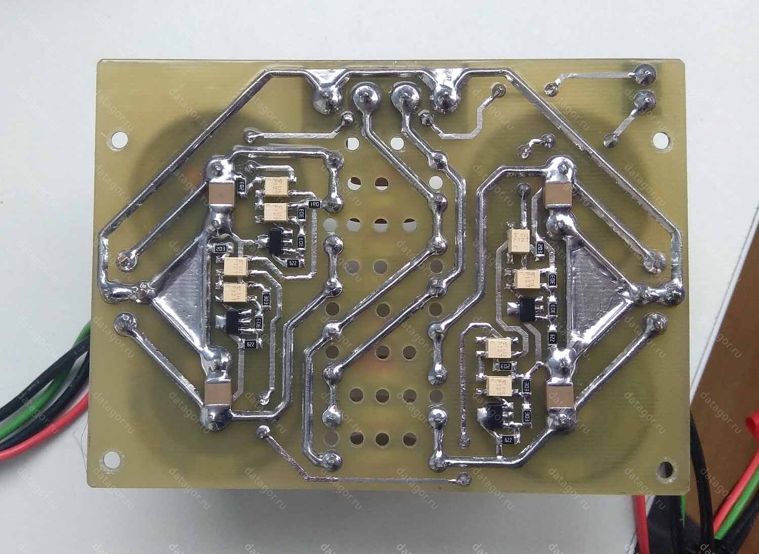

Рис. 7. Диодный мост (вид сверху)
Рис. 8. Диодные мосты (вид снизу)

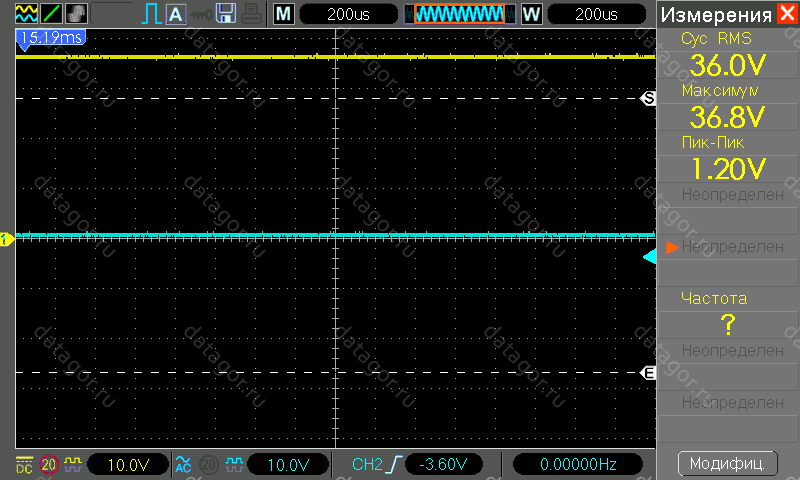

Рис. 14. Напряжение питания (холостой ход)
Интересно, насколько просядет напряжение питания под максимальной нагрузкой. Напомню, что во время измерения, трансформатор у меня будет нагружен двумя каналами, а измерения питания получаются на диодном мосту одного канала, так как у меня для каждого усилителя свой диодный мост.

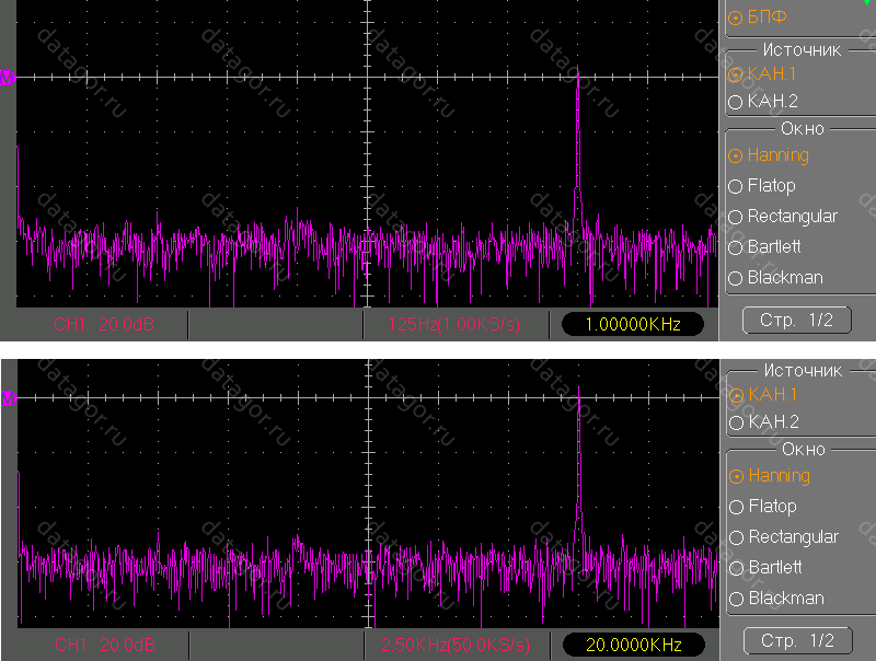

Не помешает посмотреть спектр, к ПК подключать лень, надо делать делитель. Глянем осциллографом да и всё. См. рисунок 19.
Рис. 19. Спектр сигнала 1 КГц (сверху), 20 КГц (снизу)
В качестве спектроанализатора 8-битный осциллограф уступает звуковой карте. Но, по крайней мере, в диапазоне 60 dB катастрофы не случилось и слава Богу.
