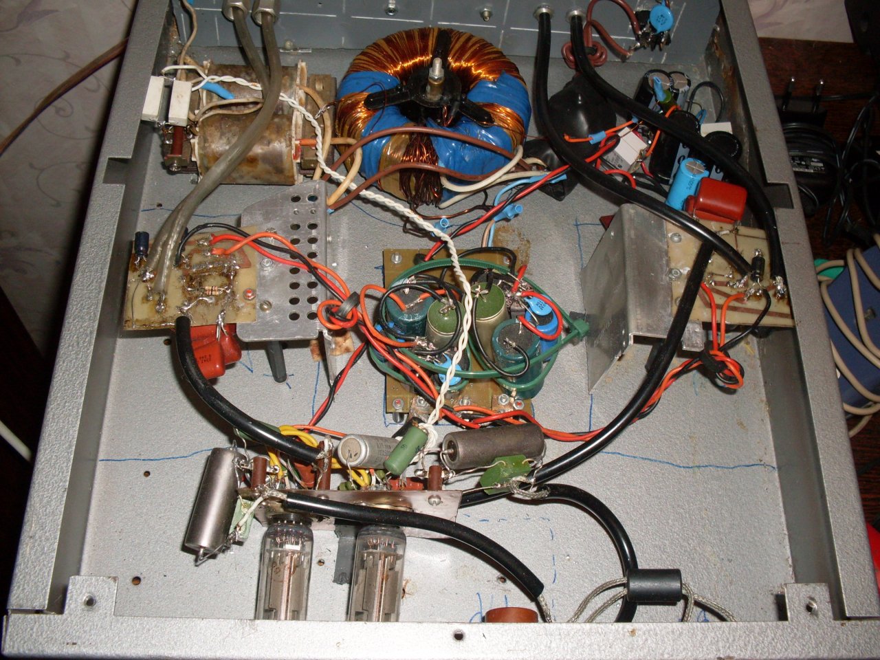

Напоследок фото аппарата.
Вид со снятой крышкой.
Только вот без сигнала и на небольшой мощности радиаторы микросхем разогреваются до 50 градусов, но я их ещё поменяю. Пока что-то типа 200 кв. см. на канал.
