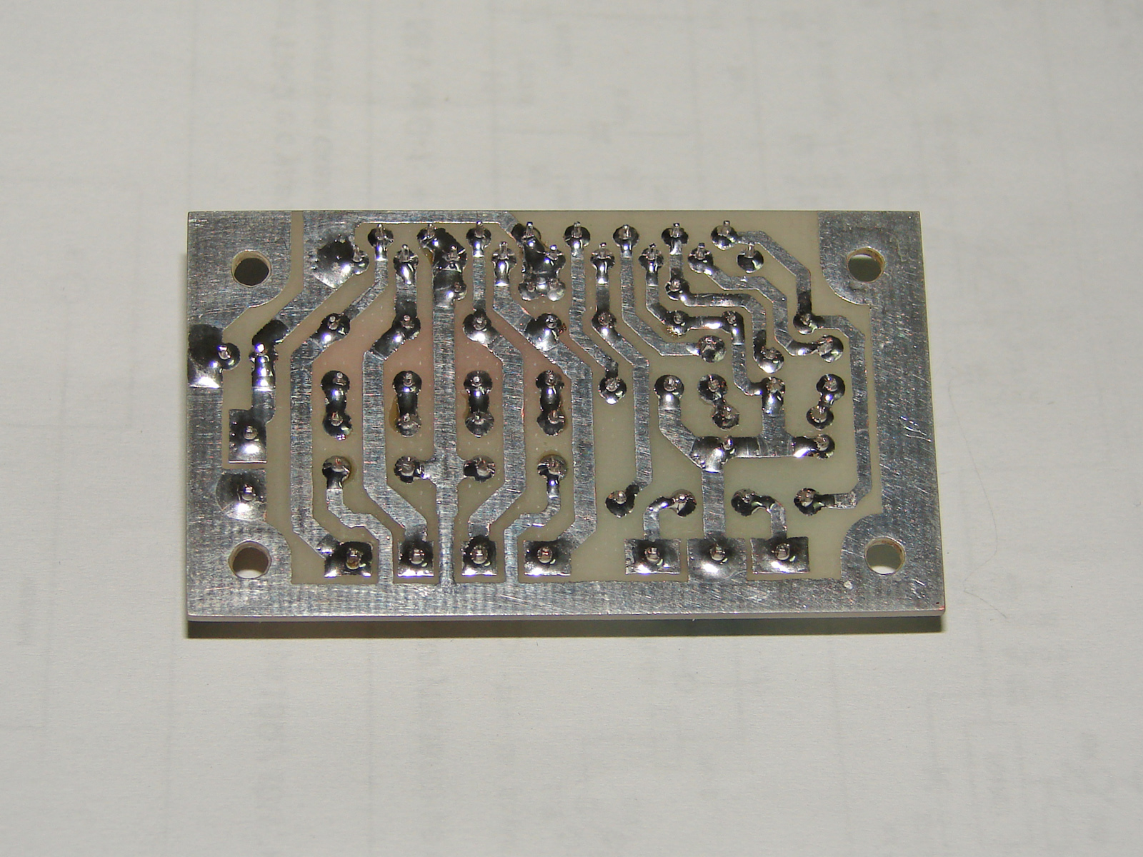

Печатная плата
Односторонняя, разработана в Лэйке. Чип ориентирован в край для крепления к радиатору. Не включайте усь ни для каких целей без радиатора на микросхеме.
Плата рассчитана на установку «боксованных» (прямоугольных радиальных) пленочных конденсаторов с расстоянием между выводами 5-10 мм, например Wima, Siemens, Kemet. Резисторы выводные 0,25 Вт.
Можно применить любые доступные вам детали, подредактировав предложенный чертеж.

Вид на собранную плату
Рядом — радиатор с пострадавшей магнитоллы
По-моему неплохо получилось и аккуратненько. Спасибо KN34PC за труды и за печатку в популярном формате LAY.
