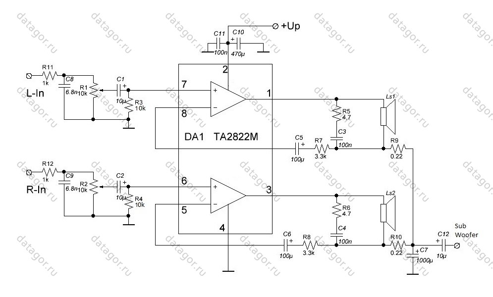

Принципиальная схема усилителя
показана на рис. 1. УМЗЧ предназначен для простых акустических систем (АС) типа малогабаритных колонок для компьютера. По сути дела, это УМЗЧ с комбинированной отрицательной обратной связью по току и напряжению.
Поскольку АС не имеют разделительных фильтров и содержат всего один громкоговоритель, оказались уместными эксперименты с поиском лучшего звучания путем выбора оптимального выходного сопротивления, задаваемого резисторами R6 (R7).
При R6=R7=0 выходное сопротивление максимально для данной схемы и равно Rвых=20 Ом; при R6=R7=680 Ом выходное сопротивление составляет Rвых=9 Ом, а при R6=R7=5,6 кОм – 2 Ом. Коэффициент передачи усилителя по напряжению изменяется от 8 до 26; при этом меньшему значению сопротивления резисторов R6, R7 соответствует больший коэффициент передачи.
Лучшее звучание получилось при R6=R7=3,3 кОм, соответствующим выходному сопротивлению усилителя Rвых=3 Ом.
Звук «вышел» из колонок и стал максимально разборчивым.
Для поиска оптимального выходного сопротивления вместо постоянных резисторов R6 и R7 удобно временно поставить сдвоенный переменный резистор с сопротивлением секций 6,8…15 кОм.
