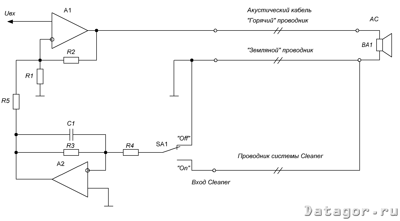

Принцип работы устройства компенсации сопротивления соединительных проводов АС иллюстрирует рис. 1.
Рис. 1. Принцип работы «кабелечистки»
Здесь А1 – основной УМЗЧ, А2 – вспомогательный усилитель с коэффициентом передачи К2=─ R3/R4=─2. Примем R5=R2, тогда коэффициент передачи с входа Cleaner до выхода УМЗЧ A1 окажется равным двум.
Для соединения усилителя мощности с акустической системой используется двухпроводный акустический кабель с одинаковым сопротивлением «горячего» и «земляного» проводов и по ним протекает один и тот же ток. Сняв сигнал с «земляного» проводника, подходящего к АС, получим увеличение напряжения на выходе УМЗЧ ровно на падение напряжения на обоих соединительных проводах, чем собственно и обеспечивается компенсация их сопротивления.
Обратим внимание, что устройство компенсирует не только активную, но и реактивную составляющую полного распределенного сопротивления акустического кабеля на низких и средних частотах.
Из схемы видно, что при замене кабеля или АС никакой настройки устройства не требуется.
Выключателем SA1 устройство компенсации может быть отключено, что наглядно демонстрирует его работу. Впрочем, выключателя может и не быть, и если не смущает «висячий» вход, можно отключить «кабелечистку» простым отсоединением провода от входа Cleaner.
