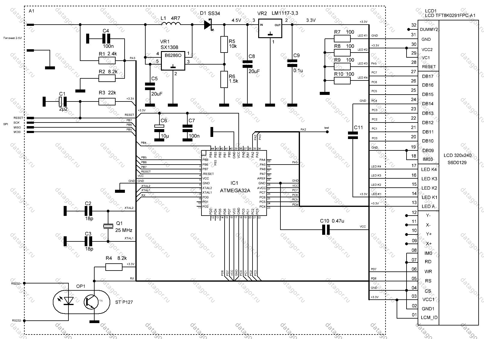

Видеоадаптер на Atmega32A
Рис. 3. Схема видеоадаптера для мультиметра.
LCD дисплей 320×240 точек — TFT8K0291FPC-A1 на контроллере S6D0129 от Samsung. Микроконтроллер Atmega32A. Выход данных с мультиметра организован не относительно минуса батарейки, поэтому установлен оптрон для развязки. Оптрон подключается последовательно (режем дорожку) с инфракрасным светодиодом мультиметра. Этот светодиод светит в специальный фото приемник в шнурке подключения к ПК. Таким образом обеспечивается гальваническая развязка мультиметра и компьютера. (См. рис. 4)

На плате также присутствует повышающий стабилизатор VR1. Китайский модуль SX1308 перепаял на свою плату.

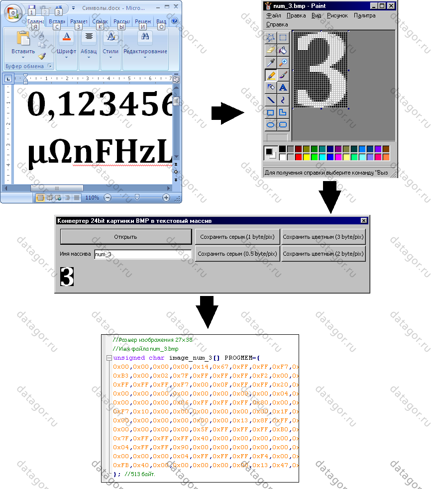

Растровый шрифт для дисплея
Если уж ставим цветной дисплей, то отображаемая информация должна быть приятна на вид. Итак, создаём растровый шрифт, создаём в нужном формате, чтобы влез память микроконтроллера. Вначале, нужно определится с размером символов и их количеством, форматом хранения в памяти и самим шрифтом (у меня Cambria). Здесь надо подобрать так, что бы на дисплее все цифры поместились и в память МК влезли.
Цифры, как правило, не цветные изображения, это не значит что они не могут быть, например зелеными, это значит что в памяти достаточно хранить просто яркость пикселя, а уже потом в функции вывода распределить эту яркость между RGB каналами. Правда, разукрашивать символы я поленился.
С целью экономии памяти можно использовать монохромный формат 1 бит = один пиксель, это самый экономный вариант – в один байт влезет 8 пикселей. Но в током случае края цифры получатся не сглаженными и грубыми, ступенчатыми.
Можно отвести целый байт на пиксель, тогда получится 256 градаций яркости пикселя. В таком формате памяти у Atmega32 под мою задачу не хватило. Что ж, подумал я, хватит мне и 16 градаций, что бы сгладить края, а это — 4 бита на пиксель. То есть в один байт у меня влезает 2 пикселя.
Далее нужно создать bmp-картинки символов на компьютере, затем конвертировать эти картинки в текстовый массив на языке Си, вставить массивы в свой исходный код, а дальше написать функцию вывода этого массива данных на дисплей (см. функцию print_image_gray_05 в исходном коде).
Для основных цифр выбрал шрифт Cambria, набрал в MS Word все необходимые символы, затем сделал снимок экрана и вставил в MS Paint. Затем все кадрируем и делаем много картинок: один символ = один файл в формате bmp. Да, это долго, но не так долго как я делал полный шрифт.
Всё, файлы готовы, далее надо найти конвертер или написать свой. У меня свой, см. файловый раздел в конце статьи.
Рис. 10 Процесс создания шрифта для микроконтроллера.
Сохраняем наши картинки символов в памяти программ с помощью макроса PROGMEM. Чтобы читать данные из массива, используем функцию pgm_read_byte или pgm_read_word.
