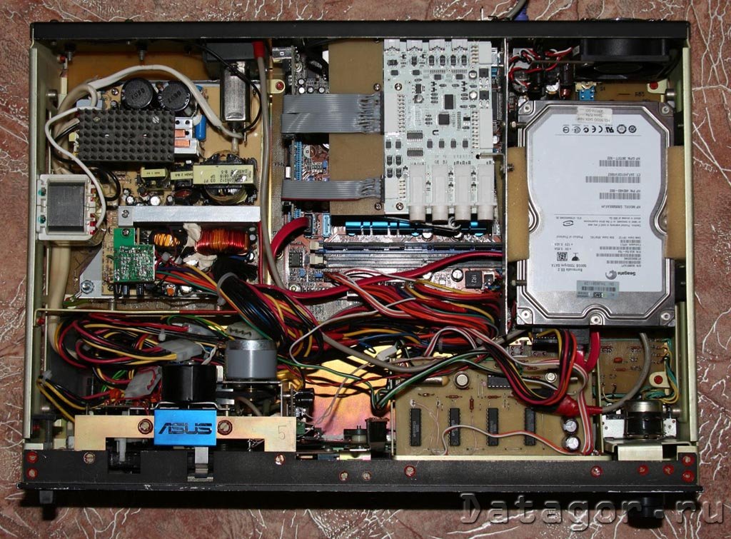

За основу был взят старенький кассетный магнитофон с алюминиевым шасси (марку не спрашивайте).
Фото 1
Фото 1а. Внутри
Фото 2. Изнутри все вынуто и прикинуто размещение.
За основу взята давно валяющаяся материнка с пассивным охлаждением (процессор 13 Ватт потребляет) ASUS AT5NM10T-I (RTL) Intel Atom D525, SVGA+GbLAN, SATA, Mini-ITX, 2DDR-III SODIMM
Фото 3.
Фото 4. Старый индикатор заменен на блок управления.

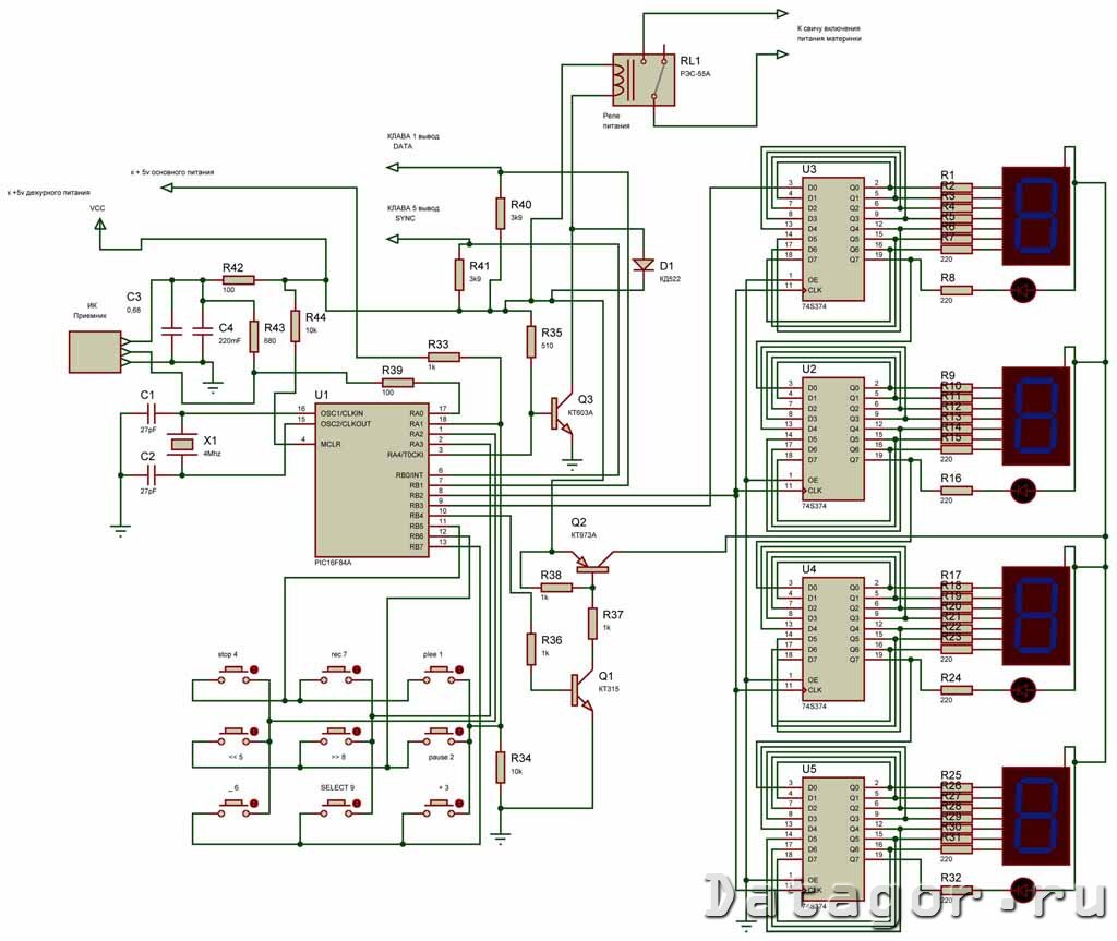

Блок управления выполнен на микроконтроллере PIC16F84A.

Блок управления выполняет следующие функции:
— Принимает команды с 9 кнопок передней панели и приемника ИК (от пульта ДУ);
— Индикация на 2 индикатора по 2 разряда каждый, индикаторы управляются от регистров ИР23 включенных в режиме сдвига;
— Выход на материнку по PS/2.

Питание осуществляется от стандартного (PC-шного) блока питания.
От дежурного (+5V фиолетовый провод) питается блок управления, основные +5V используются для определения включенного состояния материнки.Сам блок питания доработан для работы без вентилятора (увеличен радиатор ключей).

Программа микроконтроллера написана на ассемблере в MPLAB и выполняет такие функции:
— проверка наличия основного питания (если нет, то на дисплее отображаются прочерки ----);
— опрос кнопок передней панели;
— индикация (посылаются только изменения);
— посылка в материнку команд по PS/2 (в соответствии с опрошенными кнопками);
— ответы материнке на служебные команды и инициализацию клавиатуры;
— прием и обработка команд принятых от пульта ДУ;
— при выключении питания сохранение текущего состояния (номер альбома).
При нажатии клавиш (смотри номера на схеме) выполняется следующие:
— клавиша 4 «Stop» — посылается в комп Alt+4 (+ — нажатие двух клавиш);
— клавиша 7 «Rec» — посылается в комп — Win+r, XXXX (значения отображаемые на индикаторе), Enter, Esc, Esc, Alt+Tab;
— клавиша 1 «Plee» — посылается в комп Alt+1;
— клавиша 5 «<<» — посылается в комп Alt+5;
— клавиша 8 «>>» — посылается в комп Alt+8;
— клавиша 2 «Pause» — посылается в комп Alt 2;
— клавиша 6 «-» — уменьшение значения в разряде;
— клавиша 9 «Select» — выбор изменяемого разряда (указывается точкой);
— клавиша 3 «+» — увеличение значения в разряде.

Готовое устройство
Получившееся устройство располагается в стойке с аппаратурой и подключено к домашней сети (LAN), наполнение и настройка осуществляется по сети с помощью программы удаленного администрирования Radmin (или аналогичной) с обычного компьютера.
На загрузку (после включения) требуется не более 60 секунд.
При эксплуатации выявился один баг, а именно если включить проигрывание сразу после загрузки ОС (45-120 секунд после включения) то приложение (foobar) становится не активное (это связано с обновлением виндой рабочего стола), лечится нажатием кнопки Rec или кнопки 2 на пульте.
После длительной работы температура процессора 46 градусов, HDD — 48.
Фото 10. Устройство в собранном виде.
