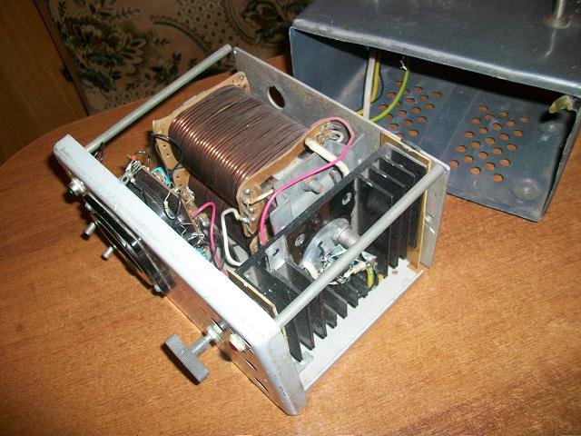

Трансформатор – от лампового телевизора 180...200Вт. заменил все вторичные на одну. Чем толще, тем лучше. Выбирал на глаз – около 3мм диаметр по изоляции. В моём случае греется больше сердечник, чем обмотка.

- греется сильно (при 10А) транс, точнее его сердечник – думаю , что из-за однополупериодного выпрямления.

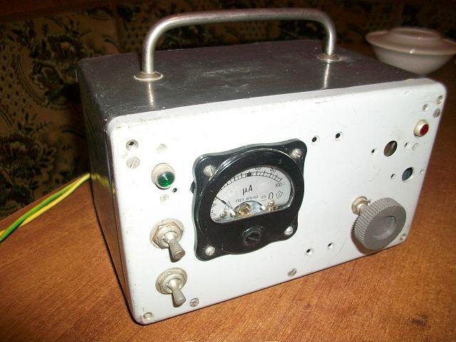

- нет печатной платы. Управление тиристором висит на нём, остальное на макетнице, которая привинчена к контактам (винтам) стрелочного индикатора.
