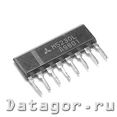

Находка - прецизионый интегральный стабилизатор M5230L
В продаже на тот момент оказалась микросхема M5230L. Нормированный уровень шумов не более 12 микровольт, возможность очень точной балансировки плеч, установка выходного напряжения одним потенциометром и минимум навесных элементов окончательно определили мой выбор.
