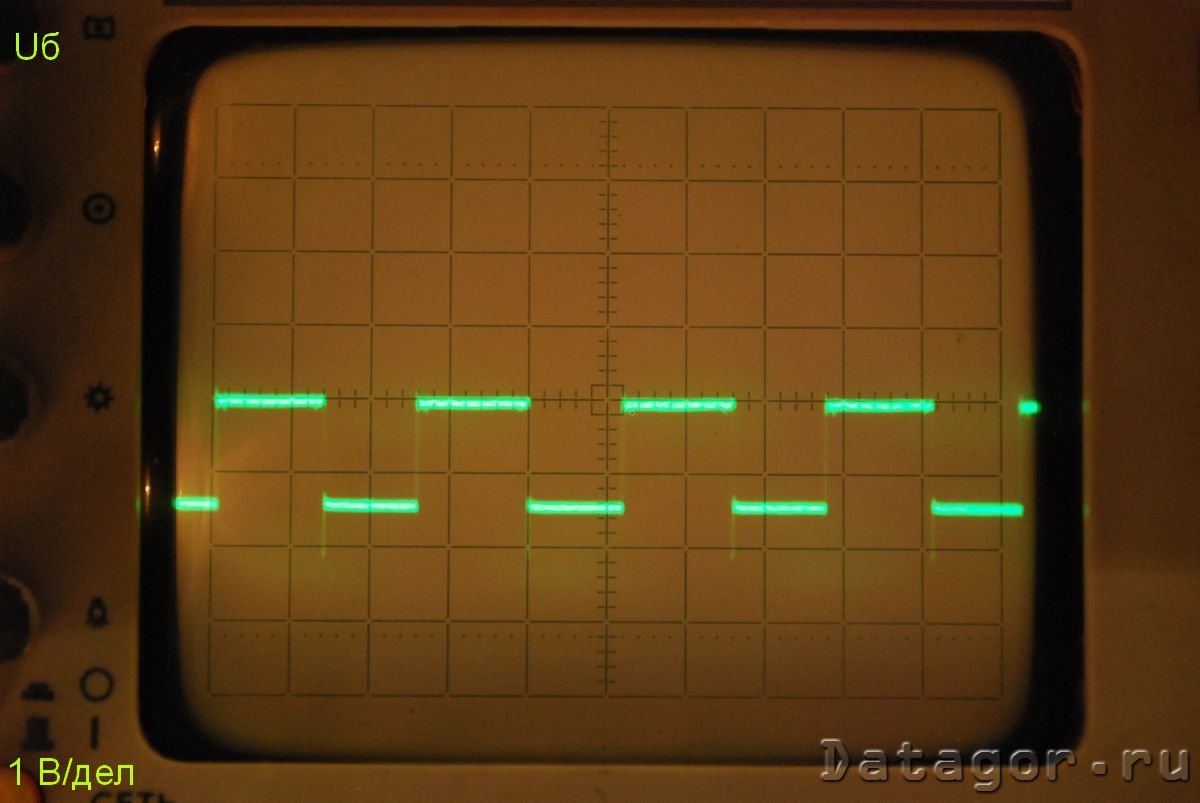

Также проверяем форму сигнала между выводах № 8 и № 11 МС1 (Рис. 11), на осциллограмме видим паузу между импульсами, отсутствие симметрии импульсов может говорить о неисправности базовых цепей драйвера на транзисторах VT1, VT2.

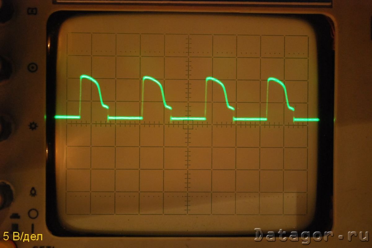

Проверяем форму импульсов на коллекторах транзисторов VT1, VT2 (Рис. 12),
, а также форму импульсов между коллекторами этих транзисторов (Рис. 13).
Отсутствие симметрии импульсов может говорить о неисправности самих транзисторов VT1, VT2, диодов VD1, VD2, перехода база-эмиттер транзисторов VT3, VT4 или их базовых цепей. Иногда пробой перехода база-эмиттер транзистора VT3 или VT4 приводит к выходу из строя резисторов R22, R25, диодного моста VDS1 и только потом к перегоранию предохранителя FU1.

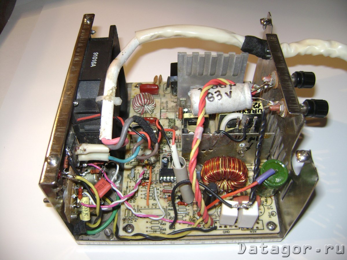

Монтаж собранного устройства показан на (Рис. 14).
Теперь можно закрывать крышку. Внешний вид ЗУ показан на (Рис. 15).
