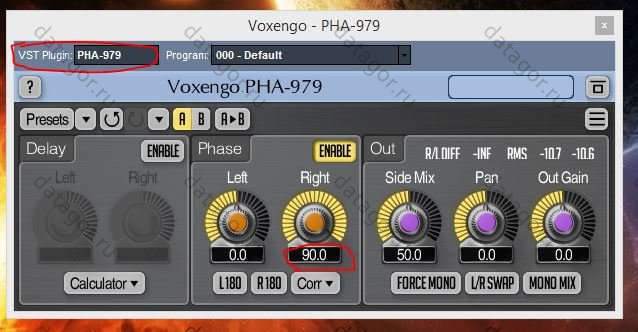

3) Возвращаемся к Winamp, жмем кнопочку configure, в открывшемся мааааленьком окошке указываем путь к нашему плагину.
Как покрутить шаговый двигатель с помощью аудиоусилителя
4) Появилось окошко, в котором можно крутилками крутить фазу сигнала.
Собственно, в одном канале оставляем как есть, в другом крутим на +90 или на -90, от этого будет зависеть направление вращения.
