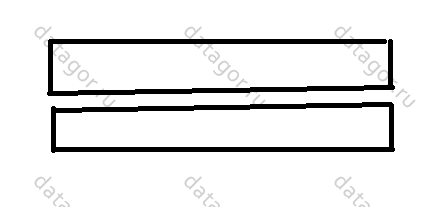

4. Полученная заготовка проглаживается горячим утюгом через кусок фторопластовой плёнки до полной полимеризации клея. После этого лишняя ткань обрезается так, как показано:
