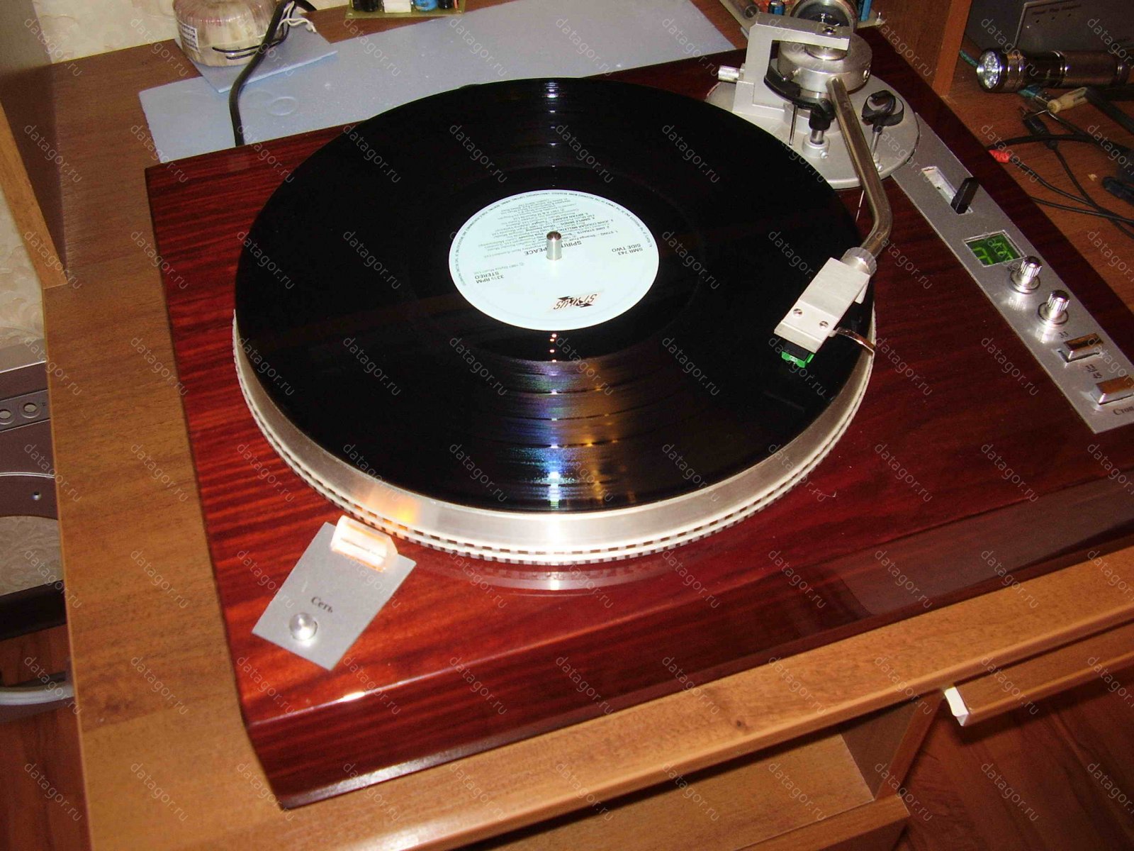

Привет всем датагорцам и гостям нашего города! Я занимаюсь восстановлением и доработками старых проигрывателей пластинок. Сегодня предлагаю вашему вниманию небольшой хак для вертушки винила — цифровой индикатор скорости, который можно встроить в практически любой проигрыватель.
Получаем стильный вид и чёткую индикацию при ничтожных затратах — в схемке нет ни одного активного элемента!

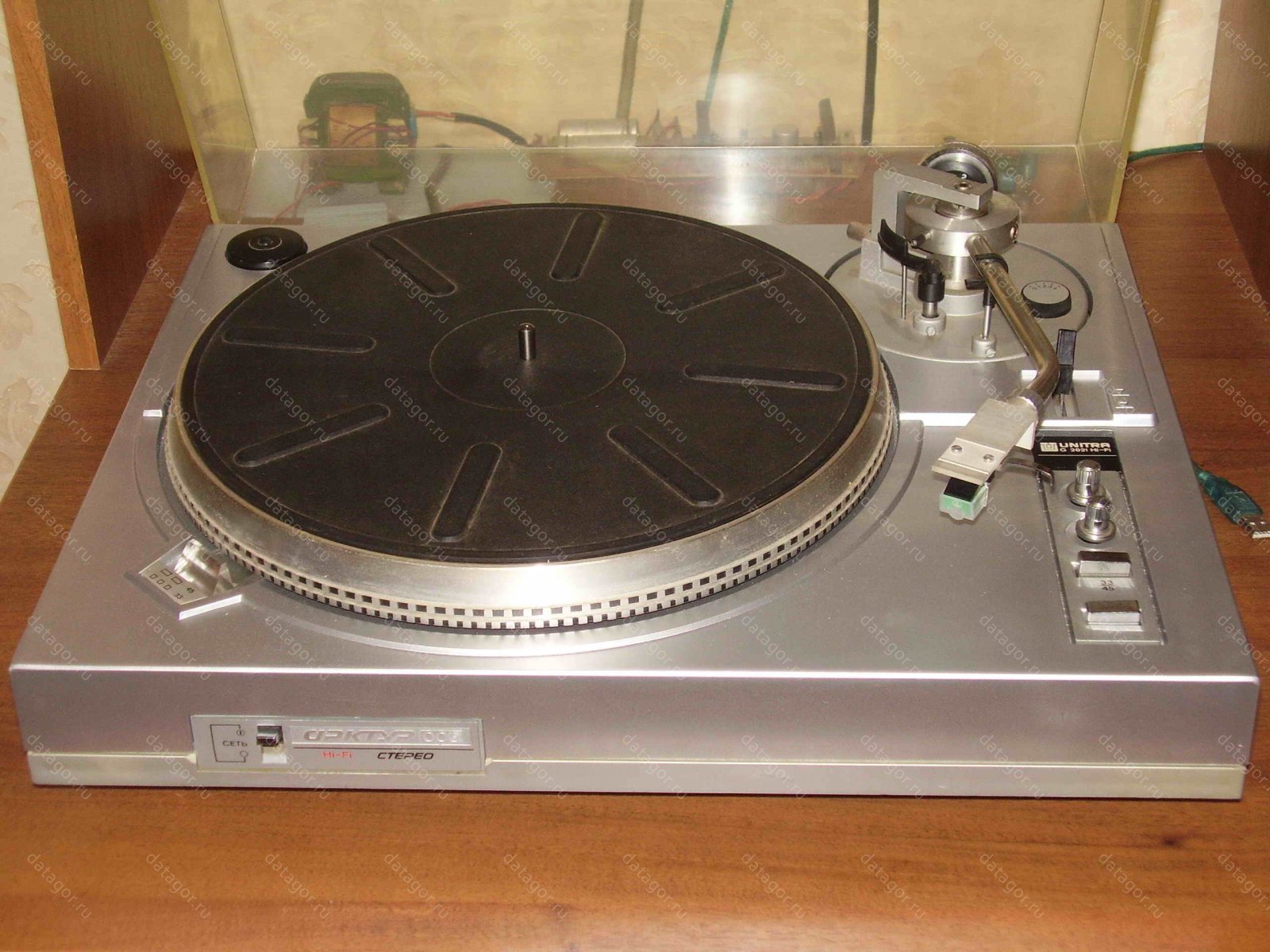

Индикатор по этой схеме я встраивал в такие известные проигрыватели как Арктур 006, Unitra G602 и др.
Арктур 006
Unitra G602
