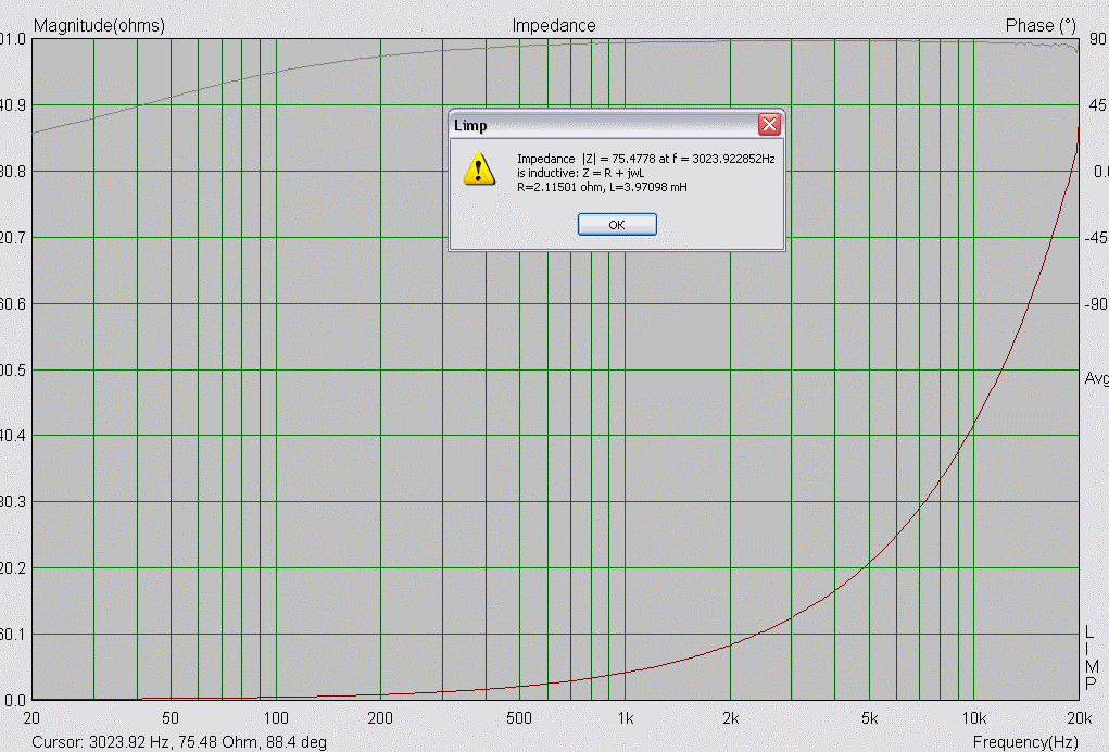

Плавно переходим к индуктивностям. У меня сейчас нет точных индуктивностей, поэтому я просто проверил качественную, но не количественную работоспособность метода.
Это измерения дросселя ДМ-0,1 на 30 мкГн, получилось правдоподобно.
Вот дроссель из импульсного блока питания. Тоже похоже на правду. За точность не ручаюсь — здесь есть место для исследований.
