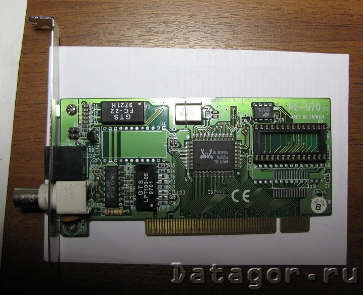

Готового DC/DC-преобразователя у меня не было, покупать - слишком дорого... И тут я вспомнил про старую сетевую карту - на ней оказался как нельзя кстати нужный преобразователь, да еще и с гальванической развязкой. Вот такой - GTS H05U09S.
Сетевуха с уже выпаянным DC/DC
Но у H05U09S выходное напряжение 9V. Не беда - моя лента светит ярко и от 9V.
