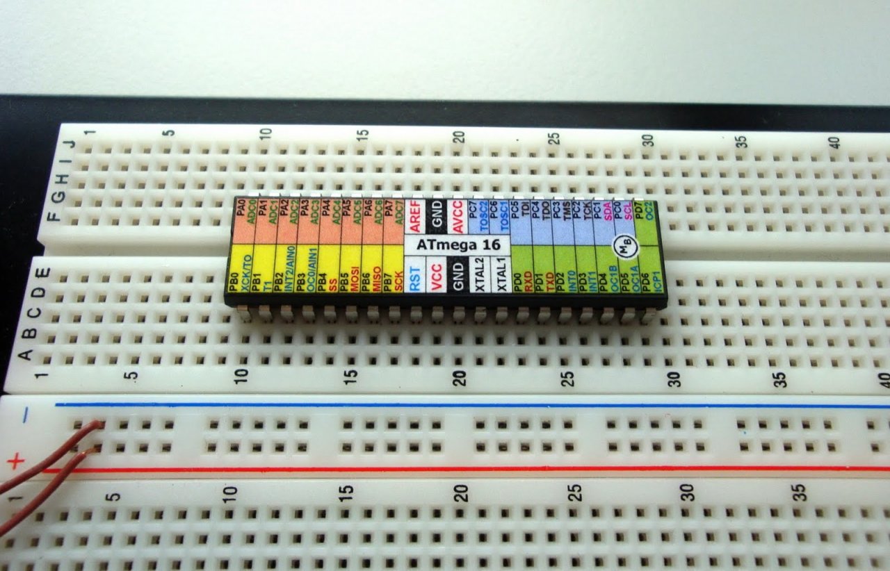

Если вы занимаетесь изучением микроконтроллеров ATmega16 или ATmega32 в корпусе DIP40, вы можете использовать мой стикер (см. файлы).
Стикер описывает назначение всех выводов МК.
Благодаря цветной печати, вы легко распознаете каждую группу выводов: порты, SPI, I2C, UART, JTAG, ADC.
Несколько дней назад я задумал один проект на контроллере Atmel AVR ATmega16. Я вставил его в мою макетную панель и начал было разводить проводками соединения…
Но потом представил, как занудно будет сверяться с даташитом и схемой, выясняя какая ножка куда подключается и каждый раз пересчитывая ножки!
Я тут я вспомнил, что когда только начинал заниматься электроникой, я делал пояснительные наклейки на корпуса стандартных логических микросхем серии 74xx.
Поэтому я открыл программку OpenOffice Draw и нарисовал современный стикер в цвете для моей ATmega16.
И вот результат:
Я разложил в программе несколько стикеров на листе А4 и распечатал на бумаге-самоклейке.
Т.к. принтер у меня струйный, я защитил изображение сверху полоской прозрачного скотча. Теперь стикеры устойчивы к прикосновениям и долго останутся симпатишными.
Затем я вырезал стикеры канцелярским ножом по металлической линейке и наклеил на чип.
А вот еще несколько фоток на макетке контроллера ATmega16 с новым стикером.
