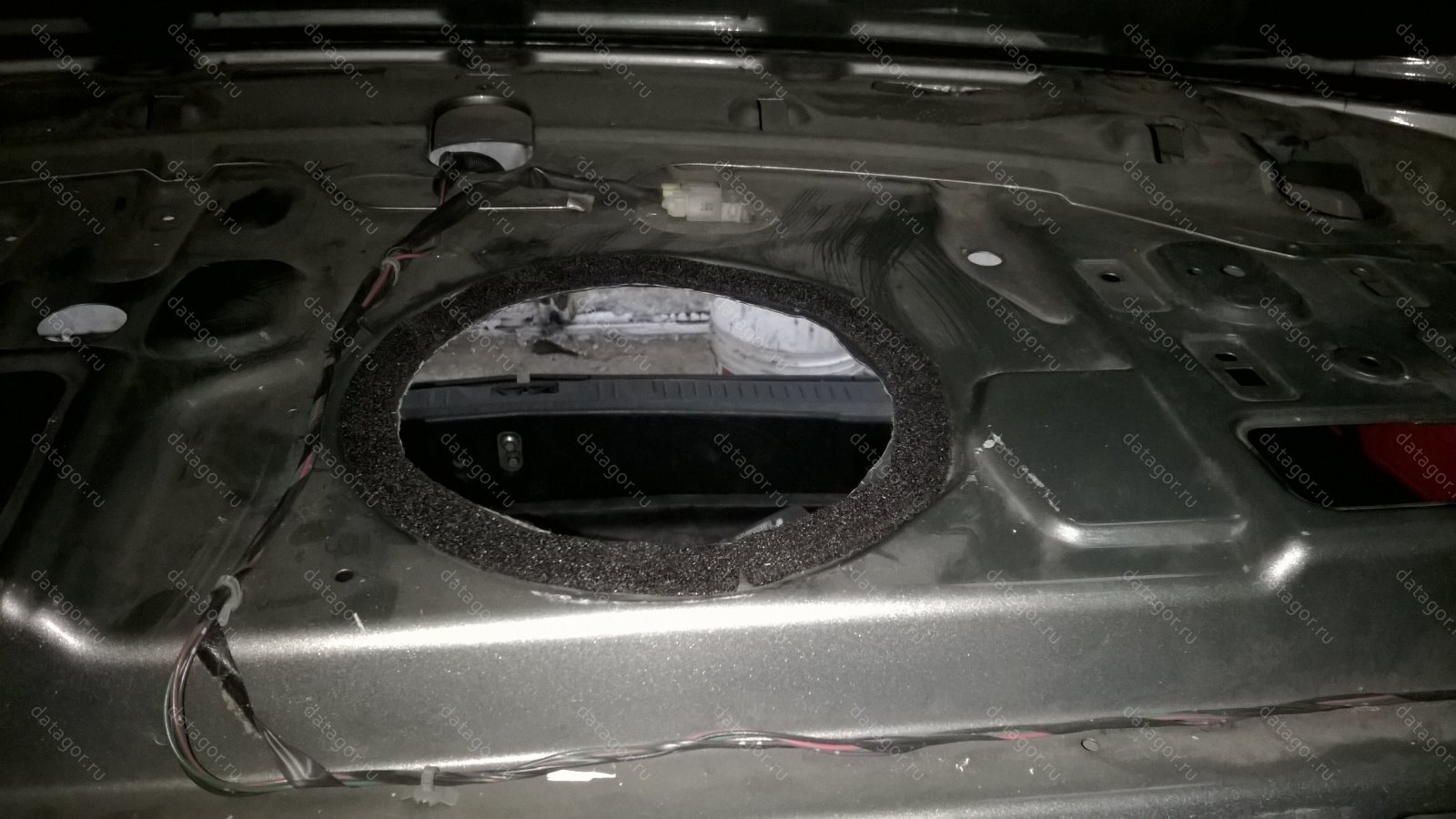

В топовых комплектациях на примерах устанавливаю штатные сабы либо под сидение пассажира (универсалы и хатчбеки), либо в заднюю полку (седан). У меня седан и как раз завалялся «FreeAir» саб Иволга 8F. Он подходит по размеру в штатное место.
Первым делом необходимо прорезать выштамповку, это я сделал электролобзиком, а затем неровности шлифанул УШМ с зачистным диском.

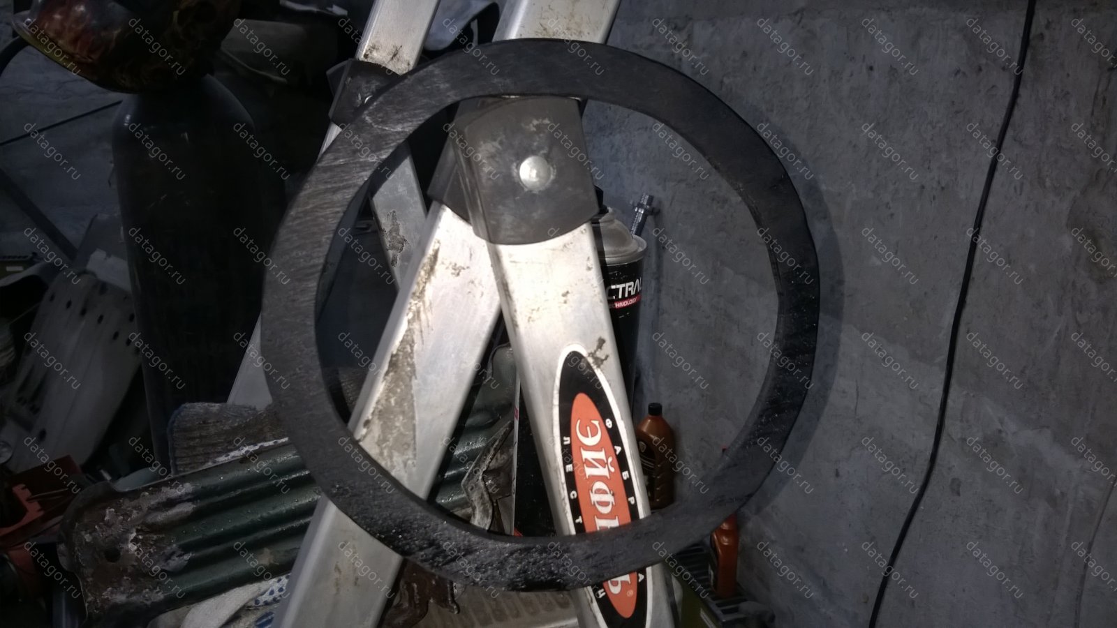

Затем из фанеры я выпилил проставочное кольцо (покрасил в черный, чтобы влагу не напитывало). Его прикрутил снизу самореми через прослойку сплена.

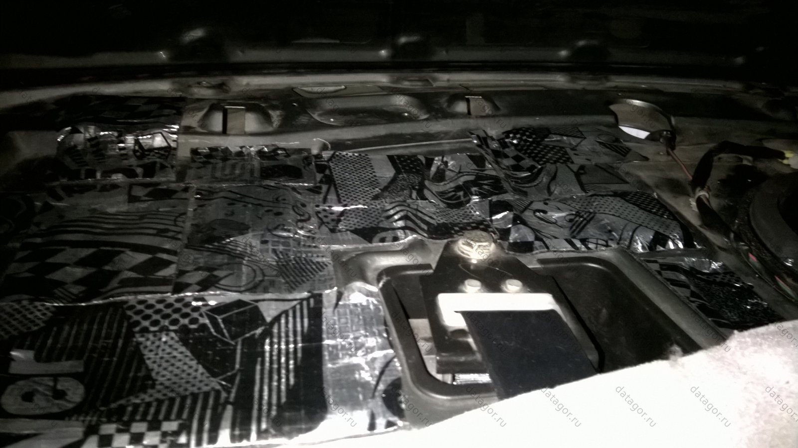

Так как саб будет работать без короба, необходимо задемпфировать багажник и полку, иначе они будут дребезжать. Для этого необходимо снять все обшивки, приготовить фен, резак и прикаточный валик. Начал я с крыльев и крышки багажника.
С крыльями все просто, они открыты и можно резать вибру большими кусками.
С крышкой багажника пришлось повозиться, через ребра жесткости пролезают только маленькие кусочки, да и валиком не подобраться, проглаживал пальцами.
Далее, оставшимися кусочками вибры, я проклеил полку со стороны салона. Поверх вибры наклеил слой шумоизоляции, для закрытия всех технологических отверстий. Вот что получилось:
