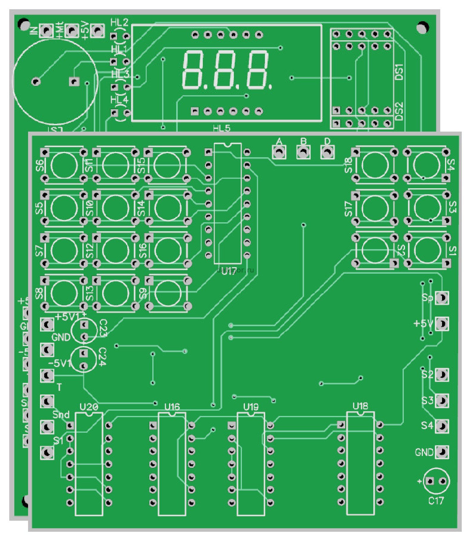

Рис. 10 Печатные платы прибора № 2
Для прибора № 2 разработаны печатные платы индикации «А» и плата управления «Б» (рис.10), где имеются установочные места для всех, указанных в описании принципиальной схемы, взаимозаменяемых микросхем и индикаторов. Установочные места для дешифраторов (U12-U13, U11-U14) и индикаторов (DS1, DS2) выполнены со смещением, установочное место для ОК-, ОА-индикаторов HL5 — единое.
Рис. 11 Расположение плат «А» и «Б» в корпусе прибора № 2
Платы жестко соединяются друг над другом (рис.11) разъемами и размещаются в корпусе. Лицевая панель может иметь вид, как на рис. 12.

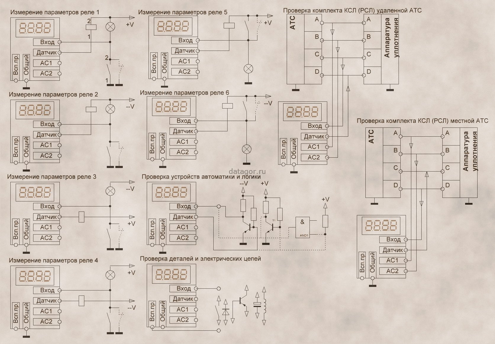

Рис. 13 Схемы измерений
«Распиновка» гнезда прибора показана на рис. 12. Схемы возможных измерений показаны на рис. 13.
