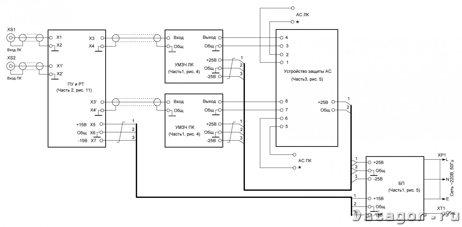

Собираем все в кучу
Схема соединения блоков усилителя показана на рис. 7.
Рис. 7. Схема соединений блоков УМЗЧ

Первое включение всегда показательно. Включаю усилитель, слышен щелчок сработавших реле устройства защиты, дальше тишина. Хотя все узлы «гонял» по отдельности, еще раз измеряю напряжения питания и нули на выходах: все в порядке.
Отвлекаюсь на дела и только через полчаса начинаю прослушивание. Звучит усилитель хорошо, отдавая в нагрузку сопротивлением 6 Ом около 20 Вт.
Работает чисто и прозрачно, доставляя удовольствие от прослушивания. Однако не следует забывать, что усилитель на LM1875 представляет собой систему начального уровня (лучшее из простого) и есть куда расти и развиваться.
