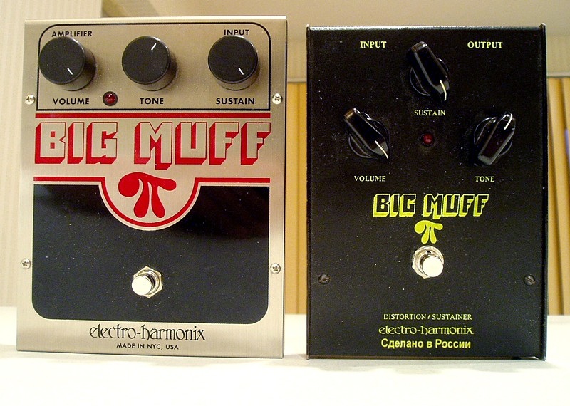

Одним из распространенных вариантов фузза является схема, входной каскад которой работает усилителем по напряжению (нередко с большим коэффициентом усиления, отчего этот каскад начинает вносить определенные искажения в сигнал), а последующие каскады (как правило, один-два, редко больше), будучи построены таким же образом, имеют в цепи обратной связи ограничительную цепочку на диодах. Далее следует регулятор громкости (может быть и регулятор тона).
Photo taken by Tom S. NIRVANA2764
Например, таким образом устроены «Big Muff», «Metal Simplex», «Apocalypse Audio Dirty Boost» и многие другие.
За своеобразный характер звучания, довольно жесткий и тяжелый по сравнению с классическими фуззами, устройства подобного рода даже получили название «дисто-фузз».
