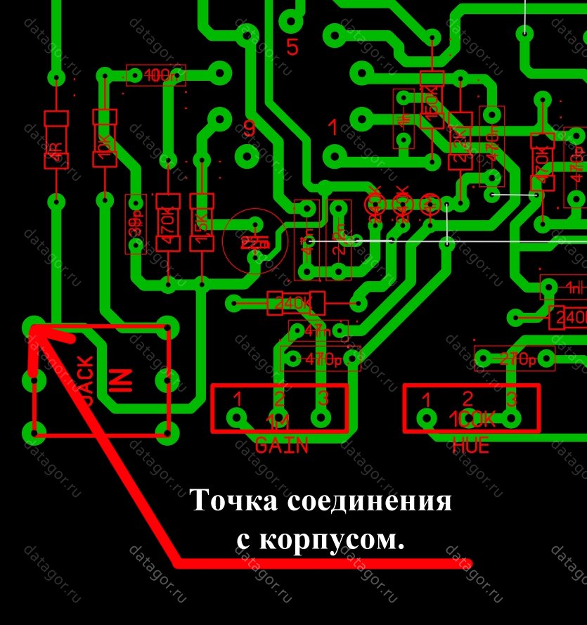

Заново переразвёл плату, вернул чистый канал и добавил переключатель «DDRIVE/CLEAN».
Первое включение обрадовало, фона почти нет, но почти не считается. Начал искать точку заземления на корпус, в которой бы фона не было вообще. Она оказалась на земле входного джека.
