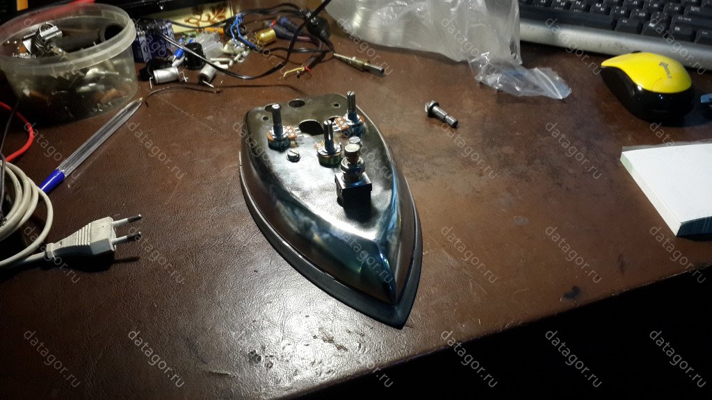

Его умение выглаживать меня не интересовали, поэтому откусываю провод, снимаю ручку потенциометра, как впрочем, и всю пластмассовую верхнюю часть.
Открываю металлическую часть и выдираю нагревательный элемент. Внутри была куча ржавчины и нагара. Всё это я вычистил как можно тщательнее. На верхней крышке были дефекты, поэтому я их зашлифовал.
Стачиваю подковообразную впадину из-под нагревательного элемента, чтобы она не мешала в дальнейшем. Я проточил только места, над которыми в верхней крышке будут установлены гнёзда 6,3.
Делаю защитные стойки для ламп. Они состоят из креплений от транзисторов типа П210 и винтов диаметра 4. Отверстия в креплениях пришлось рассверлить под нужные диаметры перед сборкой.
Превращается утюг…
На большое отверстие в корпусе пришлось прикрутить планку, иначе не на что было бы установить потенциометр. Отметил, что и где будет располагаться, и просверлил отверстия нужных диаметров. Закрепил основные элементы. Да-да, вы правильно поняли – монтаж навесной, я не стал разводить плату.
На корпус установил следующие элементы:
 — 2 ламповые панельки ПЛК-9
 — 3 потенциометра
 — 2 гнезда 6,3 стерео, хотя достаточно было и моно.
 — 3PDT кнопку
 — колодку на 10 элементов.
 — гнездо под 5 мм светодиод.
 — гнездо питания
Закрепил. Пришло время произвести монтаж.
