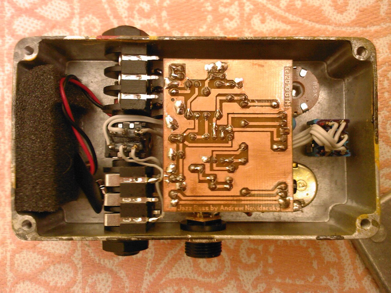

Как то задумался я о том, что наши братья басисты как то обделены в плане всякик там коробочек-примочечек. То ли паяльщиков среди басистов мало, то ли просто гитаристов в разы больше, то ли.. не знаю..
Вообщем предлагаю для повторения несложный бустерок. Не знаю откуда взялась эта схемка, то ли педальки от Fender есть в природе такие, то ли эту схему встраивали в сам бас.. Но штука весьма и весьма полезная smile
Звук можно рулить от весьма веселого до интересно мрачного. Можно даже и гитарку воткнуть, очень интересный звук можно получить если подключить этот бустер после эффекта Distortion wink
И так, схема:
Потенциомметр P1 сдвоенный, я использовал импортные линейные с буквой B, регулировка довольно плавная. Микротумблер нужен 2PDT on/off/on
Немного поразмыслив как крепить плату пришел к такому решению, печатная плата и монтаж:
Для соединения двух плат между собой я использовал вот такую вот штуку:
Fender Jazz Bass - бустер для басгитары
Называется эта штука PLS18R вилка штыревая 2.54мм 1x18 угл..Они бываю на самое разное кол-во штырьков, и легко разделяюся на звенья с помощью ножа.
в корпусе:
Корпус Gainta B013, подойдет и более распространенный Gainta G0124.
Конденсатор на 8,2n набран из двух подключенных впаралель 6,8n + 1,5n.
печатная плата и подключение:
