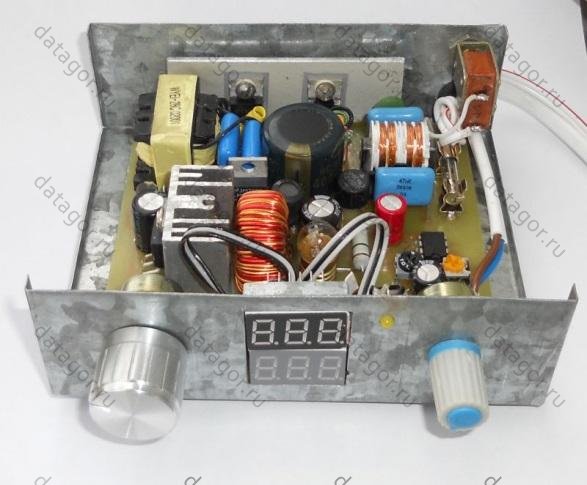

Был собран малогабаритный блок питания, у него получились следующие параметры:
Напряжение 0 – 31,2 Вольта.
Ток 0 – 2,2 Ампера.
Как видно из блок-схемы, через шунт протекает ток, потребляемый измерителем напряжения, который сдвигает показания измерителя тока в сторону увеличения. Этот ток имеет постоянную величину, поэтому этот сдвиг можно учесть в программе измерителя.
Для измерения напряжения в этом случае удобными оказались значения: шкала «343» и запятая после 2-го знака. При этом максимальное значение шкалы составит 34,3 Вольта, что вполне приемлемо.
Для измерения тока удобными оказались значения: шкала «255» и запятая после 1-го знака, соответственно максимальное значение шкалы составит 2,55 Ампера. В связи с тем, что по токоизмерительному шунту протекает ток, потребляемый измерителем, показания тока были завышены. После проведения коррекции этот паразитный ток стал вычитаться из общих показаний и показания стали правильными.
После установки шкал в блоке питания были подобраны значения резисторов делителя R2, R3 и коэффициент усиления OP1 так, чтобы показания соответствовали контрольным.
