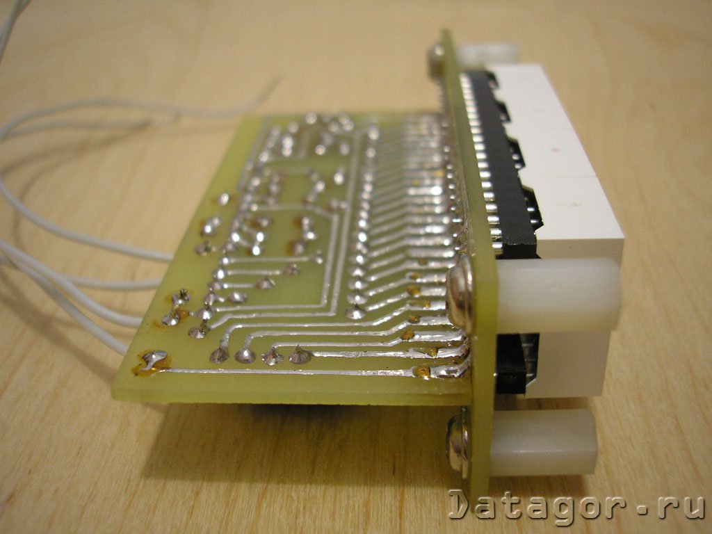

Вариант мой, «Сэндвич»
Повертев собранную плату в руках, прикинув место расположения в корпусе, я понял, что при установке двух таких плат, амперметра и вольтметра, внутреннее пространство уменьшится не в мою пользу. Корпус большего размера мне не захотелось приобретать и тогда пришла мысль второго варианта сборки платы устройства – «сэндвич».
При сборке второго варианта платы в ход пошли ножки резисторов и конденсаторов, а также шестигранные стойки из плотного капрона с внутренней сквозной резьбой М3 и небольшой кусок плёнки-самоклейки Oracal матово-белого цвета.
На фото показана очерёдность сборки конструкции. В зависимости от количества диодов в схеме (2-3шт.) можно скорректировать яркость свечения индикаторов. Я установил 3шт. в вольтметре и 2шт. в амперметре (т.к. красный индикатор оказался значительно ярче зеленого).

Дальше впаиваем перемычки на плату индикации, отгибая каждую на расстоянии 4 мм от края на угол примерно 30-35 градусов. Я загибал одновременно все перемычки при помощи небольших тисков.
После этого складываем платы пайкой друг к другу, скрепляем на болтики с втулками. Лишние по длине перемычки аккуратно обрезаем маленькими бокорезами. После чего нужно пинцетом прижать каждую обрезанную перемычку к плате для дальнейшей припайки.
После установки микросхемы, индикаторов и оклейки их матовой самоклейкой получаем это:
