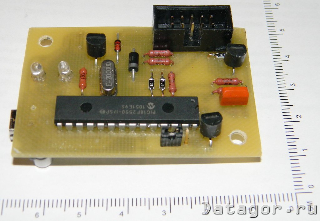

Программатор достаточно простой для повторения. Единственное, что меня не устроило - это плата и концепция реализации программаторов без корпуса. Может быть это для кого-то удобно, но мне программировать МК иногда приходится в разных условиях и висящая "голая" плата программатора легко может за что-нибудь зацепится и спалить и себя и программируемое устройство. Поэтому все программаторы я лично делаю в корпусе, и этот не стал исключением. Корпус решил использовать тот же, что использовался для датагорского программатора D-AVR910. Долго мучался с платой, не хотелось делать двухсторонней, но никак не получалось развести выходной разъем, тогда решил поставить его вертикально, и как оказалось в дальнейшем, весьма удобное решение.
Моя плата PICkit-2 lite
Вот такая получилась 1-сторонняя плата, гибрид обычных деталей и smd. Чертеж внизу.

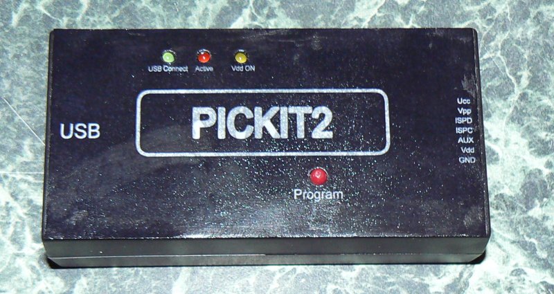

Вариант окончательной сборки
А это программатор в сборе.
Может показаться немного странной разводка выходного разъема и цветовая маркировка, это сделано просто для универсальности, поскольку у меня уже есть готовый маркированный кабель от нашего программатора D-AVR910, вот и делаю маркировку под него.
