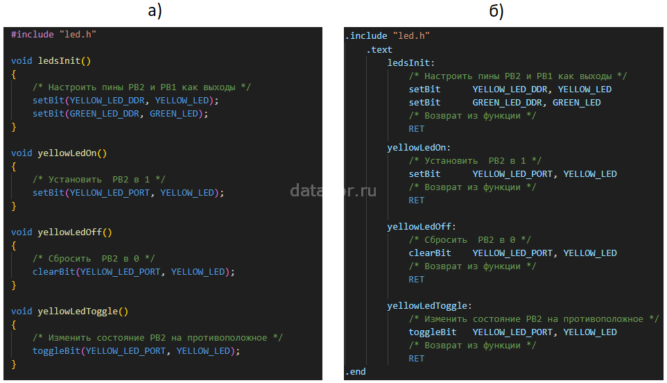

Оформим функции:
• инициализации пинов PB1 и PB2 в качестве выходов путём установки в 1 соответствующего бита регистра DDRB,
• включения, выключения и переключения жёлтого светодиода путём записи 1, 0 и противоположного значения, соответственно, во второй бит регистра PORTB.

Рисунок 2. Исходный файл led для ATmega8 на языках а) С и б) ассемблер

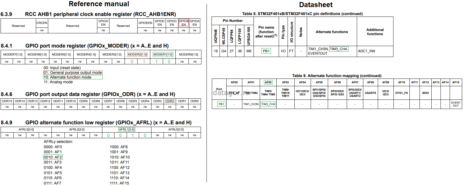

Выдержки из мануала и даташита, имеющие отношение к настройке выводов управления светодиодами, вы можете найти на Рисунке 10, где красным цветом выделена информация, касающаяся обоих пинов, зелёным — PB1, а коричневым — PB2.
Рисунок 10. Выдержки из мануала и даташита для настроек GPIO STM32F401
Функция инициализации состоит из следующих шагов:
1. Включить тактирование порта В, записав 1 в бит GPIOBEN регистра RCC_AHB1ENR.
2. Настроить режим работы пинов через регистр MODER. Поскольку мы используем пины с номерами 2 и 1, необходимо записать требуемые значения в группы битов MODER2 и MODER1 указанного регистра, соответственно:
• 01 — в MODER2, устанавливая режим обычного выхода для PB2,
• 10 — в MODER1, поскольку PB1 будет исполнять альтернативную функцию.
3. Из Таблицы 8 даташита следует, что альтернативной функцией PB1 являются события канала 4 таймера TIMER3, а из Таблицы 9 мы можем узнать номер этой функции — AF02. Далее, нужно определить для данного номера функции значение группы битов AFRL1 (поскольку номер пина — 1) регистра AFRL. В нашем случае это — 0010 или единица в пятом бите регистра.
Кроме того, оформим функции включения, выключения и переключения жёлтого светодиода, что соответствует установке в 1, сбросу в 0 и изменению на противоположное значения бита ODR2 регистра ODR.
