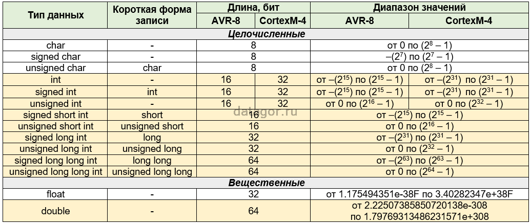

Затем, посредством квалификаторов знака (signed и unsigned) и длины (short и long), осуществляется более строгая типизация. Подробная информация по указанным типам данных приведена в Таблице 1.
Таблица 1. Типы данных
Обращу ваше внимание на несколько моментов:
а) Тип char, в зависимости от реализации языка и настроек компилятора, может быть знаковым или беззнаковым. В нашем случае он — беззнаковый.
б) Тип int — всегда знаковый.
в) В той или иной реализации языка минимальные значения знаковых целочисленных данных могут отличаться на единицу, например, -127, вместо -128 для signed char или -32767 вместо -32768 для short. Конкретные значения определяются в файле limits.h тулчейна. В нашем случае действительны значения, приведённые в Таблице 1.
г) Граничные значения для вещественных чисел определены в файле float.h тулчейна.
