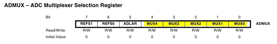

Итак, смотрим даташит. АЦП конфигурируется регистром ADMUX
Пять младших бит задают ногу, к которой подключается АЦП.
