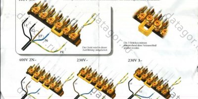

Так вот, после проверки документов, я цинично заглянул иностранке под капот и офигел с непривычки. Меня смутила не добротная теплоизоляция, не прекрасное качество разводки, а мощная колодка аж на ШЕСТЬ винтов-контактов! Т.к. импортную печку я подключал впервые (как собственно и не импортную), для меня на лицо стала проблема: из кухонной стены торчат ТРИ медных провода по 4 квадрата каждый (фаза, ноль, земля), а в печке их нужно расключить на ШЕСТЬ. При этом желательно с первого раза правильно.
Конечно пошел гуглить, потом яндексить и даже рамблерить. В удивлением обнаружил, что многие ищут схему, но вот саму схему обнаружить не удавалось.
Попадалась куча дорвеев и прочего мусора, попадались форумы с запросами схемы...
В общем, в итоге очень замысловатым путём мне удалось добыть нужную информацию, которой я и хочу поделиться с согражданами.
Вот та самая колодка Zanussi:
А вот и схемка, точнее целых 4 штуки, шестой контакт условно не показан и обозначен символом заземления:
Всем обладателям однофазной печной проводки на 220В (наверное, 90% россиян) подходит схема на Рис.2.
Обозначение на рисунках: L1/L2/L3 - фаза, N - ноль, PE - заземление.
Что порадовало - буржуины как всегда действительно заботятся о людях. Рассматривая колодку ближе, я обнаружил в комплекте три красивых медных замыкателя для любого варианта расключения контактов.
Другие схемы представляются мне довольно экзотическими для домашнего использования, поэтому от комментариев воздержусь и отправлю читателя к спецам.
Позднее мне удалось узнать, что подобное расключение на колодке импортных печек является унифицированным и стандартным, поэтому надеюсь, что схемка пригодиться не только владельцам печек Zanussi.
