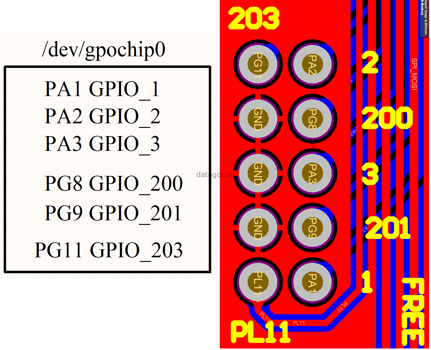

И еще осталась небольшая гребенка с GPIO. Можно туда прикрутить дополнительный энкодер, например. Или инфракрасный приемник. Или дополнительные кнопки управления плеером.

Рис. 3 Свободные GPIO
И так у нас есть свободные GPIO, или у Вас, на вашем одноплатном мини ПК. Поиграемся с ними, необычно на этот раз.

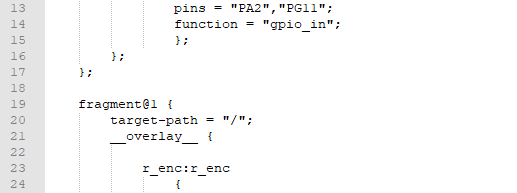

Напишем оверлей дерева устройств sun8i-h3-enc-pg11-pa2.dts (для Air) следующего содержимого:
Здесь gpios = это выбор GPIO пинов одноплатника. Первая цифра это: 0-PA, 1-PB, 2-PC и так далее. Вторая цифра — номер пина на порте A в данном случае. Третья цифра всякие флаги, флаги настройки пина в дереве устройств (подтяжка, открытый коллектор и так др.).
Далее выполняем команду armbian-add-overlay sun8i-h3-enc-pg11-pa2.dts
После этого у нас должен появиться файл sun8i-h3-enc-pg11-pa2.dtbo в директории /boot/overlay-user и в фале /boot/armbianEnv.txt, запись user_overlays = … sun8i-h3-enc-pg11-pa2 …
