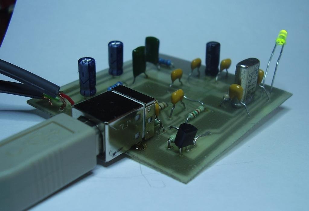

Вторую печатку я делал безо всяких переходников, более плотно и внимательно. Специально для этого моего проекта купил бестеневую лампу-лупу – классная вещь. Собрал всё за вечер, подключил, Винда сразу определила девайсину как аудио USB устройство.
Так как в описании чипа было сказано, что в нем есть выходной буфер, то наушники Philips SBC SHP 2500 я подключил непосредственно к выходу ЦАПа, включил любимый Nightwish «Angels Fall First» и улетел!
Вот это звук! У меня три звуковые карты – встроенная, genius и sound blaster LIVE. Все три однозначно проигрывают ЦАПу. Сразу вылезла ущербность mp3. Теперь я слушаю музыку исключительно в безпотерьных форматах.
Фото девайса:
