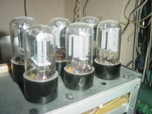

Хочу рассказать о глубокой модернизации одной моей конструкции, о «необычном» включении 6Н7С и еще немного об изготовлении импульсника.
Но обо всем по порядку. На операционный стол попал усилитель на 6Н7С, который был года два назад закинут в дальний угол по уже привычной мне причине — стало «звенеть» железо в ТАН-е после прогрева.
Лежал он долго и слой пыли можно оценить невооруженным глазом.
Жалко его стало, да и 6Н7С мне нравится как лампа и внешне и по звуку, хотя справиться с ней не так просто.

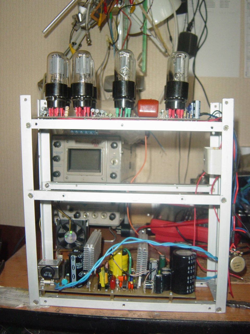

При прогоне готового макета выясняю ряд недостатков, а как же без них то?
А именно: нагрев силовых MOSFET-ов при полной загрузке БП и «уход» в защиту дежурки на ТОР200 при старте БП под нагрузкой.
Нагрев удалось снизить, добавив емкость снаббера параллельно С7.
А вот побороть ТОР200 я так и не смог. Уперлась она и ни в какую!
Или это связано с тем, что и БП и ТОР питаются от общего моста или от кривой топологии печатки, не знаю. Причем дефект появлялся нерегулярно и только в момент старта БП на «холодные» лампы. Дальнейшее включение-выключение проходит без проблем. Я бьюсь над проблемой почти неделю и в результате ставлю вместо ТОР маленький трансик, благо еще один случайно находится в завалах.
Заодно и переделываю плату усилителя, где были две досадные ошибки.
Ну и теперь слегка уменьшаю корпус, так-как усилитель получился намного компактнее.
Далее, как обычно, прогоняю и меряю на готовом шасси.
Чтоб не пустовало место на лице, решаю добавить индикацию по типовой схеме на LM3915 и логарифмический детектор на К157ДА1. Особенностей эта схема не имеет, поэтому описывать ее не вижу смысла.
В результате получилась вот такая конструкция.
