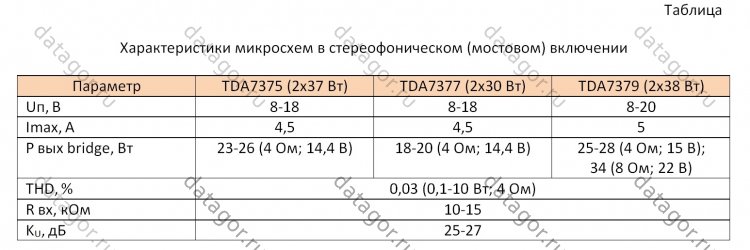

Сразу признаюсь, что я собрал и испытал два УНЧ только на TDA7379, но чип TDA7375 его близнец с минимальными отличиями той же ценой на Али, а главное — доступная на них справочная информация дополняет друг друга, поэтому надо изучить оба datasheet.

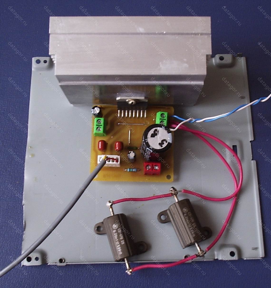

Запитал её от импульсного БП с выходным напряжением 24 В и заявленным током 5 А. Цель — получить максимальный синусоидальный сигнал до ограничения на нагрузке 4 Ом. В справочном листке отмечено, что 24 В — абсолютный максимум напряжения питания обязательно без сигнала, что я проигнорировал, предельный ток 4 А, и 5 А с частотой не более 10 Гц. И это проигнорировал, подавая непрерывный сигнал частотой 1000 Гц от Г3-102.
К моему удивлению, максимальная выходная мощность составила почти 50 Вт на канал!
Повторил испытания несколько раз по нескольку минут.
«Компьютерный» радиатор нагревался на ощупь до 60 градусов, проволочные резисторы (2 шт. по 8,2 Ом на 25 Вт каждый) дымились, припой, которым были припаяны провода к резисторам, расплавился (я предусмотрительно паяю не встык, а так, как учили в институте).
Микросхемы и плата спокойно перенесли такое издевательство.
Конечно, долго в таком режиме микросхема работать не сможет, особенно если будут включены оба канала сразу. Но есть два существенных момента.

Заявленные 2×38W/4Ω @18V, 1KHz возможны, если питание будет стабилизированным. Кроме того, мощность указана при искажениях 10%, а это невыносимые искажения при значительном ограничении. Реально, на пороге ограничения неискаженная мощность будет на 20…30% ниже, это 25…30 Вт на канал, очень неплохо для такой микросхемы.

Предлагаю вам мою плату. Она сделана так, что можно поставить габаритный конденсатор довольно большой ёмкости. В одну плату я поставил 8200 мкФ на 16 В, в другую — 4700 мкФ на 35 В.
