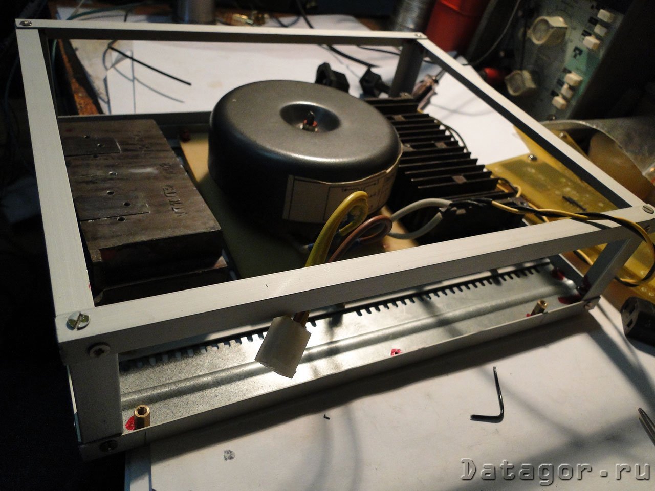

Посмотрев на остатки текстолита, я подумал, что шибко жирно будет делать сюда корпус по обычной для меня технологии, трещинами лицо пойдет...
К тому-же нужно хорошее охлаждение – все таки это усилитель мощности!
Поэтому крышками у меня будут… крышки! Только от спутниковых ресиверов. Прикинул будущий размер, разметил, отпилил и собрал раму из алюминиевого уголка.
Самое тяжелое по весу – транс, с него и начну!
Надеюсь, отверстий хватит…
По бокам встанут усилки.
Прикидываю верхушку и боковины.
Внутри все довольно плотно будет сидеть – поглядим что из этого выйдет…
Ей одной на отдельном радиаторе должно быть уютно.
