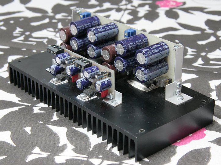

Усилители басовой части биампинга обвешаны кучей электролитических конденсаторов, чтобы компенсировать флуктуации напряжения питания, обусловленные внутренним сопротивлением батареи. Свинцовые аккумуляторы способны выдать невероятный ток и выключатель питания находится в опасности просто расплавиться! Мне пришлось придумать схему мягкого запуска, чтобы не допустить этого.
Итак, все необходимые платы были готовы:
• Усилители для бас-динамиков (2x TDA1562Q)

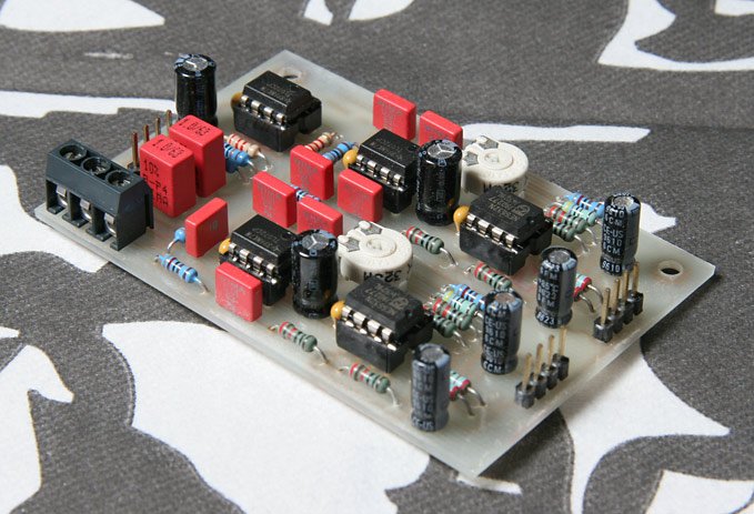

• Активный кроссовер

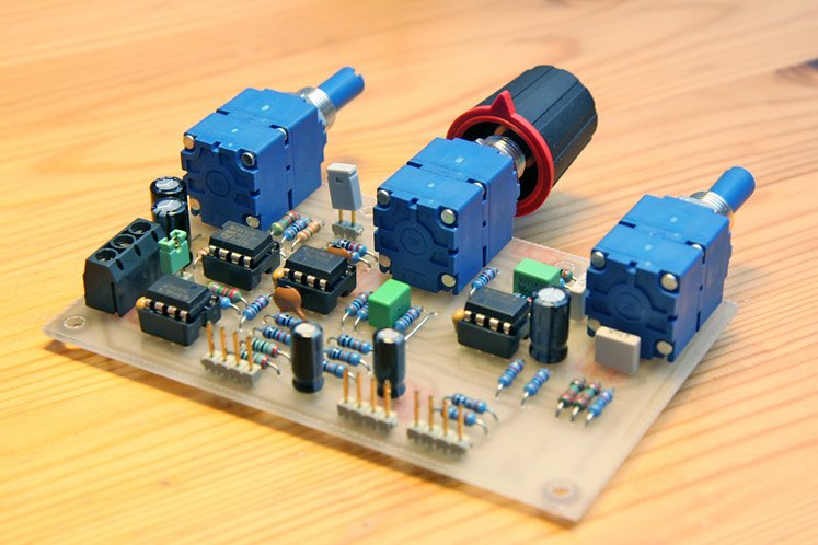

• Pre-Amp с тембрами
