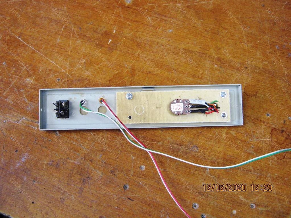

На переднюю панель, кроме сетевого выключателя, решил вывести ещё разъем для наушников и регулятор громкости.
Штатный регулятор громкости с CD-привода не подходил по конструкции, придется ставить обычный сдвоенный переменный резистор и соединять с платой проводами.

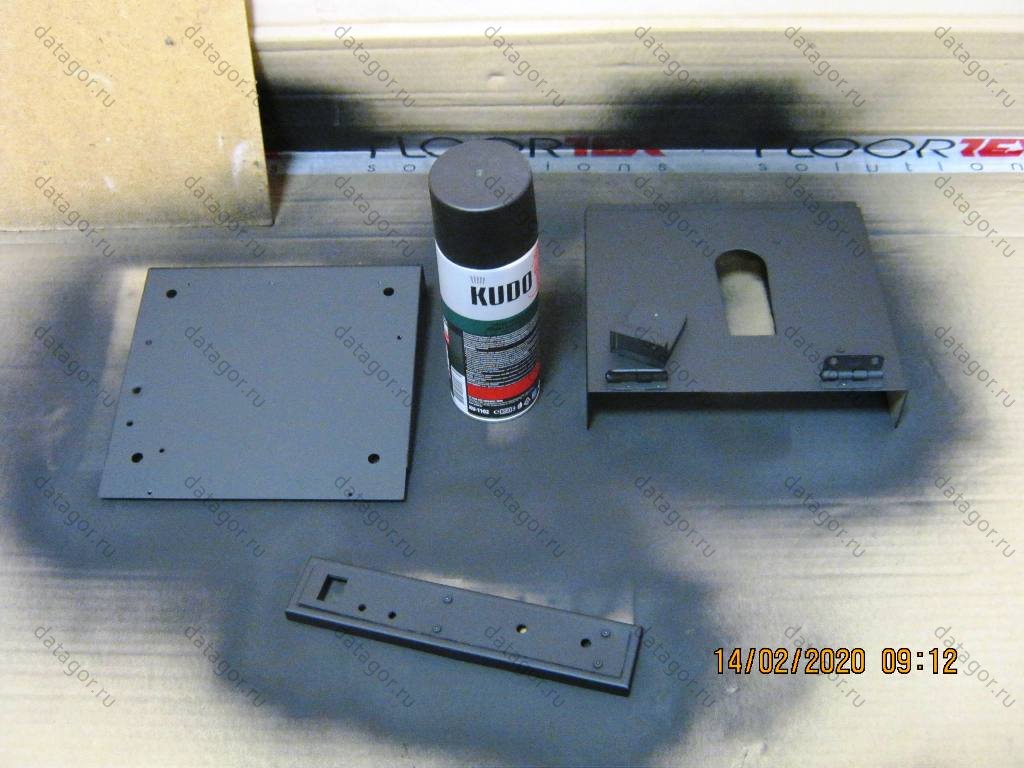

Детали корпуса отправил в покраску, а сам занялся доработкой плат электроники.

Переменный резистор регулятора громкости и гнездо под наушники закрепил на небольшой текстолитовой плате, которая потом прикрутится к передней панели и распаял проводами на плату привода.
Тем временем детали корпуса вернулись из покраски.

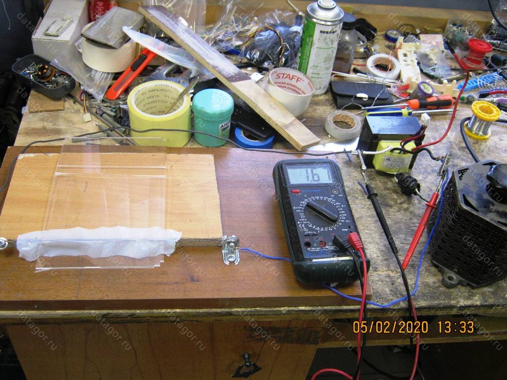

Для второй попытки пришлось сделать «нагибатор».
Кусок ДСП плиты, на которой закреплена стальная (нихромовую искать было лень) проволока диаметром 0.7 мм. Это так называемая «сталька», которую используют для протягивания жгута проводов в гофротрубу при прокладке проводки.
К ней подключен трансформатор от старого источника бесперебойного питания. Для регулировки нагрева первичная обмотка трансформатора подключена к ЛАТРу. Чтобы нагретая проволока не провисала, на свободный конец стальной проволоки повесил, как груз, аккумулятор из того же неисправного ИБП.
Вырезал из поликарбоната развертку будущей крышки. Линии сгиба предварительно процарапал на половину толщины оргстекла. По линии сгиба кладу на проволоку. Жду минут пять, когда прогреется и загибаю. Получилось достаточно ровно и аккуратно.
