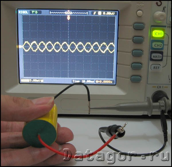

Определить же "отрицательный" вывод конденсатора можно при помощи осциллографа. Нужно просто протестировать оба вывода – тот на котором больше наведенных помех (например при прикосновении к корпусу конденсатора или при поднесении высоковольтного кабеля), тот и является "отрицательным" т.е. внешней обкладкой.
Ниже приведены несколько примеров таких измерений.
Маслонаполненный конденсатор Audio Note из майларовой фольги. Имеет пометку на корпусе в виде черной линии, обозначающую отрицательный вывод (вход). Можно увидеть, что при прикосновении положительным проводом щупа осциллографа к этому выводу шум довольно большой.
При прикосновении положительным проводом щупа осциллографа к другому выводу шум сильно уменьшается.
Конденсатор Mundorf Supreme не имеет обозначения отрицательного вывода, поэтому его придется определить самому.
Для уверенности, смотрим что при противоположном подключении шум уменьшается.
У конденсаторов Auricap черная нога - "отрицательный" вывод от внешней обкладки.
Красный вывод Auricap - от внутренней обкладки
