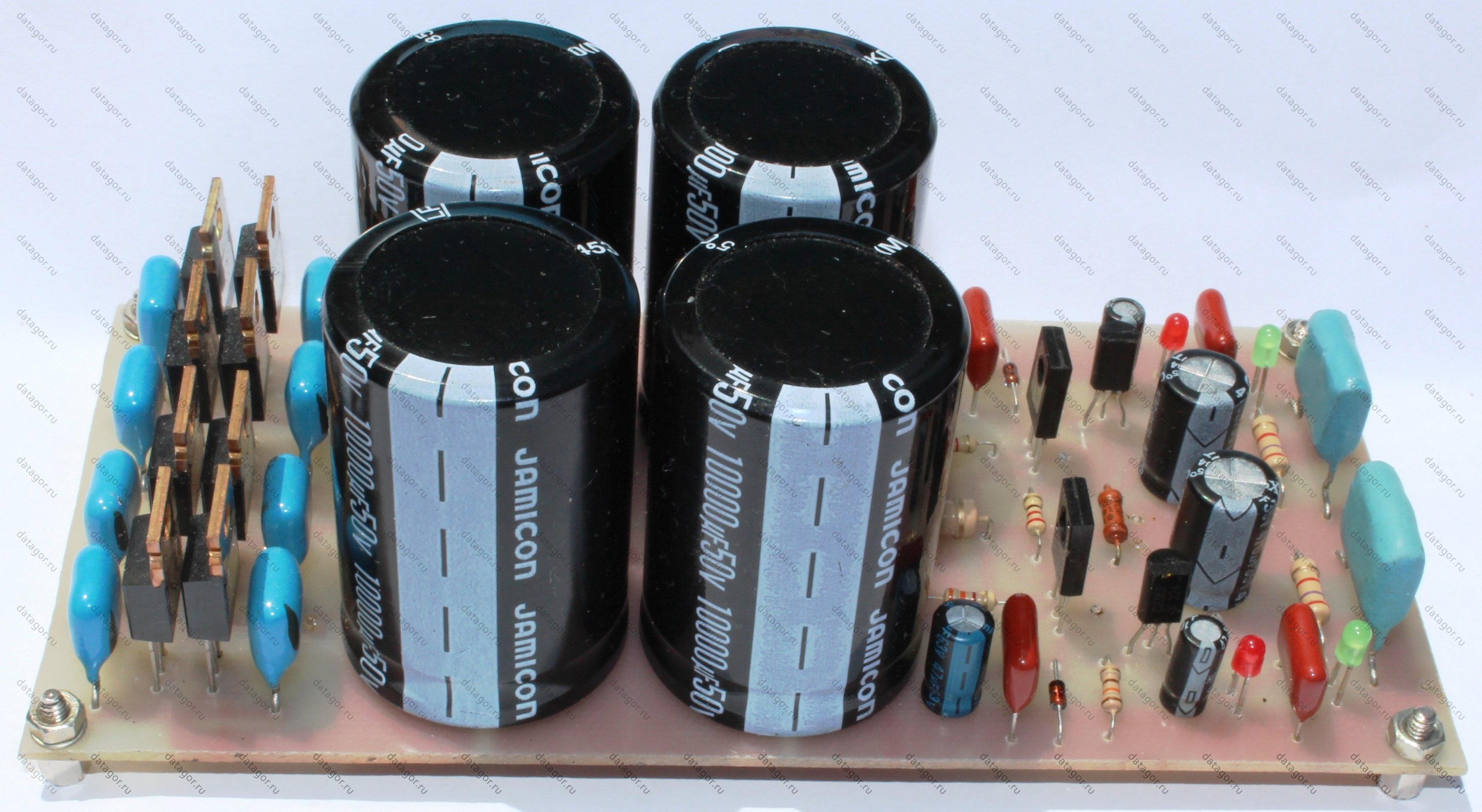

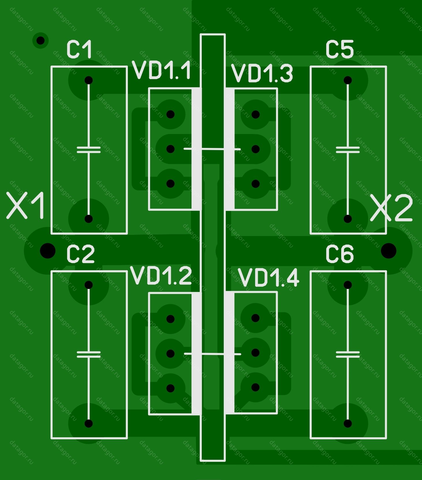

Детали устройства, кроме силового трансформатора Т1 и мощных транзисторов VT1, VT2, смонтированы на печатной плате размерами 150×70 мм (см. рис. 2), изготовленной из фольгированного стеклотекстолита.
Рис. 2. Размещение деталей на печатной плате. Дорожки показаны «на просвет», smd элементы C9, C10, C23, C24, R9, R10 установлены со стороны печатных дорожек
«Силовые» дорожки на печатной плате целесообразно дополнительно пропаять сверху луженым монтажным проводом диаметром 0,5 — 0,7 мм.
