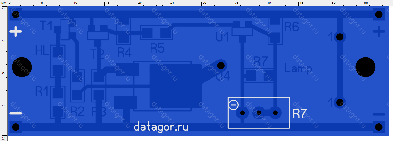

Печатные платы
Оба варианта печатных плат забирайте в архиве в разделе файлов.
Плата под выводные детали — удобна для повторения в домашних условиях.
Плата под smd. Я заказывал у китайцев.

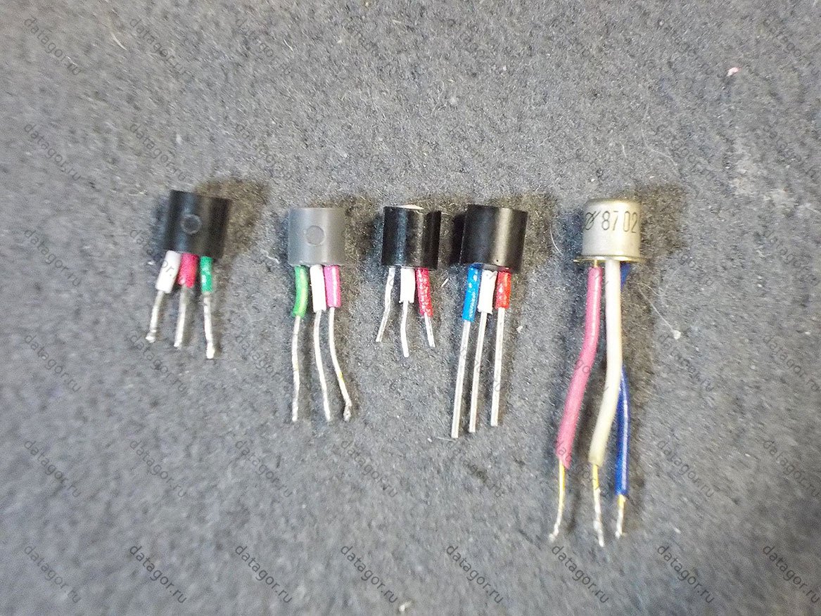

Т1 и Т2 — любые маломощные кремниевые PNP транзисторы. В выводном корпусе TO-92 подойдут: BC556B, 2SA733, 2SA1206, КТ203, КТ208, КТ209, КТ3107, КТ502 и масса других. Перед установкой следует верно определить выводы Э-Б-К и правильно запаять.
Рекомендую «обуть» ноги транзисторов. Легко запастись разноцветными ПВХ-трубками, сняв их с кроссовки или кабеля UTP.
Например, на вывод базы оденьте изолятор белого цвета, на коллектор — красного, на эмиттер NPN — синего, на эмиттер PNP — чёрного или коричневого, или какого у вас больше. Цветовая схема на ваш вкус. И вы уже никогда не ошибётесь с распайкой выводов.

Моя итоговая конструкция разрядника
Я насдувал феном деталей со старой материнки и собрал многоканальный разрядник на SMD. Очень удачно применил держатель на 4 банки «18650», рекомендую.
Отличие схемы только в том, что при настройке вместо R7 подпаивался переменный резистор, устанавливался нужный порог напряжения. После замерялась полученная величина переменного резистора, и впаивался постоянный, ближайшего номинала. Мне так показалось проще, т. к. ±0,05-0,1 вольта не принципиально.
Лампочка впаивается в плату между точкой U4 и точками 1—1 (шина +5 Вольт). На фото ниже это хорошо видно.
Плата в работе.
