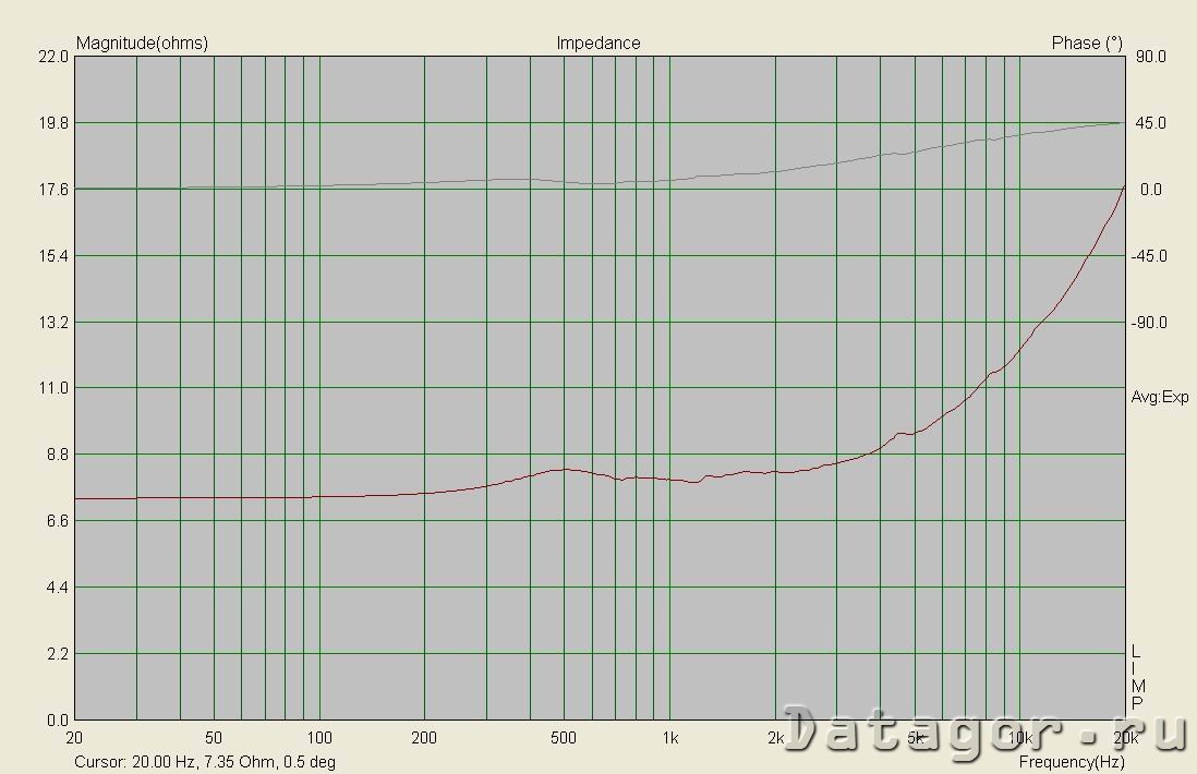

Я проделал 4 отверстия 18 мм в стальной корзине и резонанс опустился до 500 Гц — это очень хорошо, но добротность получилась порядка 5!
Заклеив отверстия подручным синтепоном (?) от фильтра очистителя воздуха, я получил добротность примерно 0,7.
АЧХ динамика стала гладкой и его даже можно попробовать заставить работать от 2 кГц с простыми фильтрами. Обратите внимание — сглаживание 1/12.

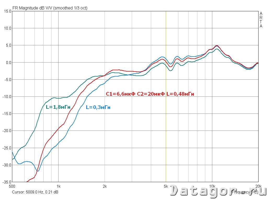

Могу добавить, что я провел массу измерений с фильтрами 1, 2 и 3-его порядка, результаты могут удивить поклонников симуляторов и тех, кто стремится подбирать детали фильтров с точностью до процента. Вот, например, для фильтра 3 порядка на 2 кГц.
Без акустических измерений и последующего прослушивания, все эти симулянтские потуги бессмысленны.
Фильтры 2 порядка вообще дали неудовлетворительный результат. Третий порядок позволяет подогнать АЧХ для лучшей сшивки, но без микрофона хороший результат не получить. Первый порядок — если повезёт.
