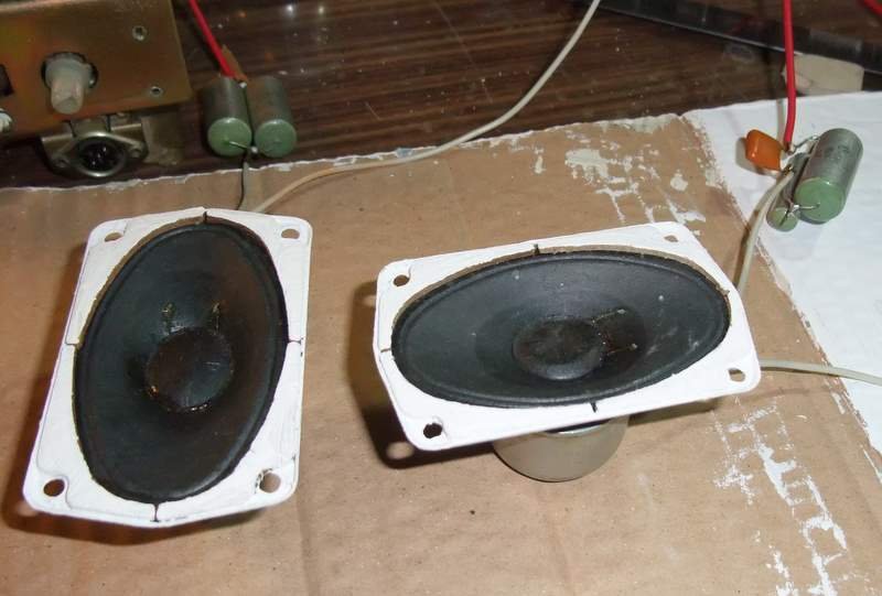

Купил две 2ГД-36. Одну, со вмятым колпаком -- за 1.00 грн (= 3.72 руб), вторую, с целым -- за 5.00 грн.
Теперь это выглядит так:
Обрезал корпус предыдущей "призмы" по низу отверстия головки, загнул заднюю стенку. Получилось, что если ставить пищалку изнутри -- магнит выходит за габариты. Поэтому поставил снаружи, предварительно аккуратно закрасив твиттеры той же краской.
Магнит всё равно самую малость упирался в стенки. В местах контакта простучал гофрокартон молотком -- помогло
На фото видны бутерброды конденсаторов. Набирал из того, что под рукой. Мерил китайским тестером. В варианте 2.7 мкФ (по прибору и на фото) подключил на столе. Моментально оглох от крикливой середины. Попробовал МБМ 0.25 мкФ -- слишком высокий срез. Нашел два близких МБМ 0.7 мкФ (на корпусе написано 0.5). Оставил с ними. Головки на термоклей изнутри, дальше склейка корпусов ПВА.
К кафелю (обезжиренному 648 растворителем) присоплены тем же термоклеем.
В режиме включенного дУша высоких по-прежнему маловато, но когда просто умываешься / бреешь лицо -- гораздо комфортнее. Жена тоже отметила прирост "качества". Попробовал сделать запись, но на этом фрагменте, что приводил в статье -- изменений практически не заметно, поэтому выкладывать не стал.
Может, со временем поэкспериментирую с конденсаторами, или "придушу" ШП, но вряд ли -- лень-матушка
