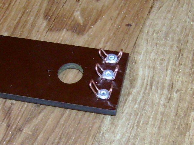

Бывает, хочется собрать усилитель в лучших традициях 50—60-х годов.
А если ещё и на продажу делаешь, так вообще нужно, чтоб всё выглядело красиво не только с наружи, но и внутри. Про звук умолчим.
Встает проблема, где взять красивые и качественные монтажные планки для крепления деталей? Да просто сделать их самому!
Заклепочник и клепки вам в руки. И клепаем а-ля импортные «turret board».
Здесь много плюсов:
 — можно сделать разные конфигурации ушек для пайки
 — и никто не ограничивает в размерах и форме самой планки.
Хоть классическая прямоугольная, хоть буквой «Г» — кому что надо.
Что нужно:
 — Текстолит, гетинакс или другой диэлектрик.
 — Заклепочник и клепки — продается в магазинах инструментов.
Заклепки использовал размером 3,2Ч10 мм.
 — Кусок одножильного провода диаметром 1—1,5 мм — использовал центральную жилу от TV кабеля RG 6U.
Все остальное видно на фото
Удачи и красивых конструкций!!!
