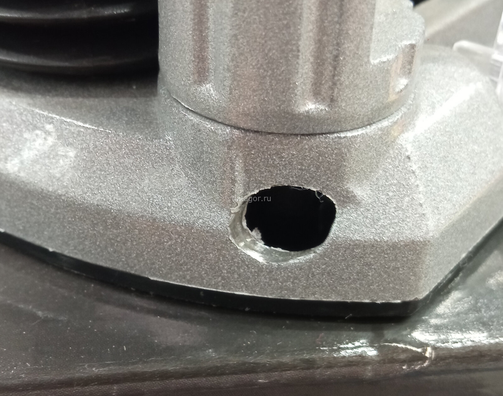

Внешний вид
Первоначально, еще не вдаваясь в технические отличия двух образцов, выявились некоторые недостатки китайского фрезера в виде небольшого облоя в разных местах. Мелочь, но неприятно.
«Немец» ожидаемо ничего подобного не имел, причем нигде – ни по металлу, ни по пластмассе.

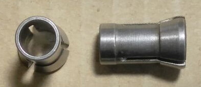

Цанговый патрон
Очень важный узел фрезера, от его конструкции и качества напрямую зависит удобство работы, качество обработки и, самое главное, безопасность. При использовании некачественной цанги возможна плохая фиксация фрезы и ее выпадение во время работы, что может привести к травмам.
В этом отношении «китаец» получает огромный минус. В нем установлена «неправильная» цанга.
Такая цанга очень плохо удерживает фрезу. В нижней части у нее есть конус, причем с очень большим углом наклона, а верхняя часть цилиндрическая, которая работает, как втулка и фрезу никак не удерживает. Хвостовик фрезы находится в этой части свободно, и также свободно находится цилиндрическая часть цанги внутри шпинделя. Люфт внутри плюс люфт снаружи, и в итоге низкая точность обработки. Кроме того, при работе фреза начинает вибрировать и постепенно выходит из цанги. С другой стороны, часто происходит подклинивание хвостовика в цанге или цанги в шпинделе, что приводит к трудностям при извлечении фрезы.
У Bosch’а, наоборот, «правильная» цанга.
Во-первых, она имеет конусную форму по все своей поверхности и разрезы стенок, как снизу, так и сверху. Таким образом, она зажимает фрезу все своей площадью. Во-вторых, сама цанга защелкнута в гайке, и при откручивании гайки цанга вместе с ней выходит из шпинделя. Это предотвращает заклинивание фрезы и обеспечивает свободное ее извлечение.

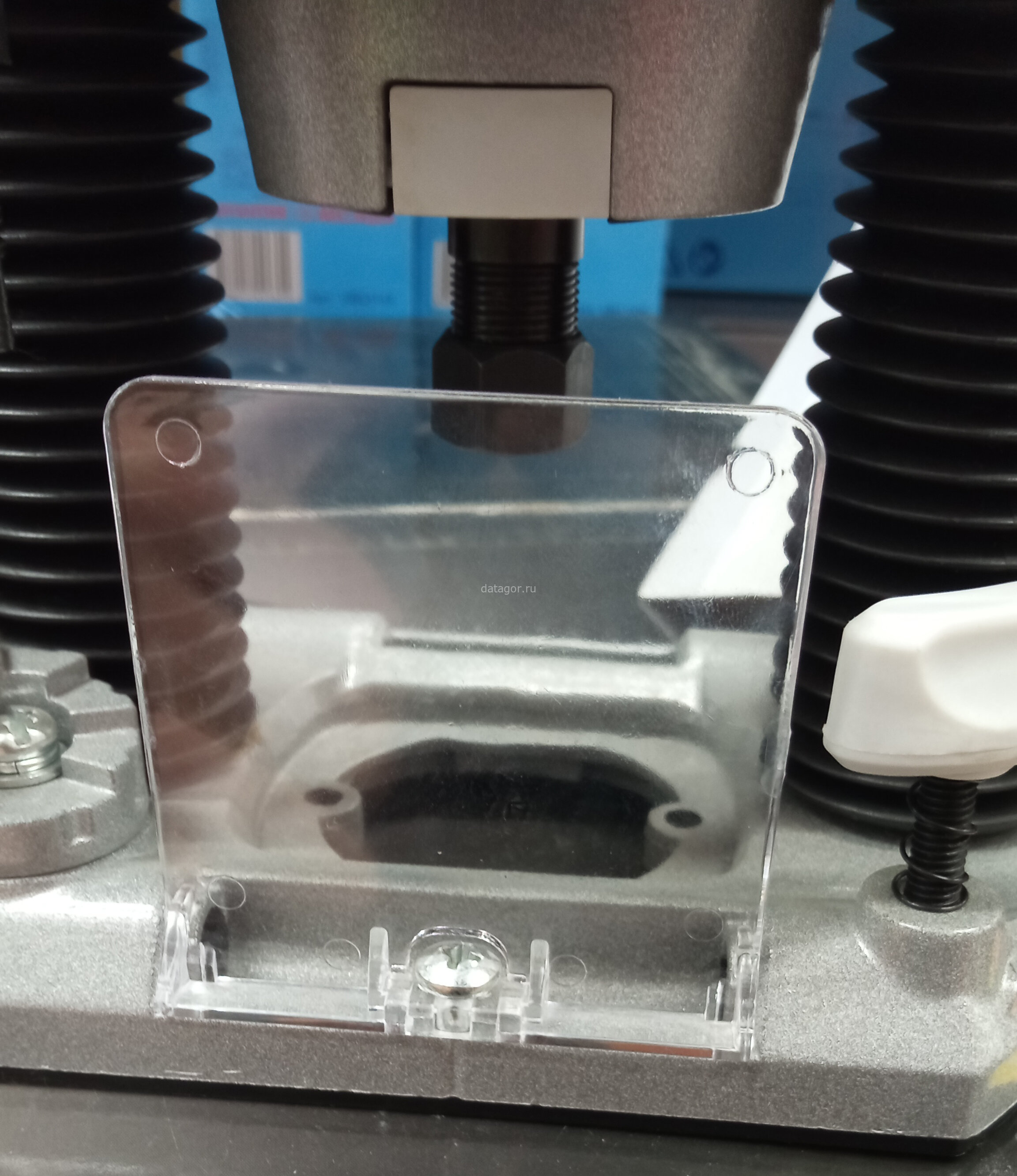

5. Защитная шторка предотвращает вылет стружки. Есть у обоих фрезеров, у «немца» может быть быстро опущен при необходимости
У «китайца» возможно тоже, но мне не удалось этого сделать при небольшом усилии. Сильно давить не хотел, чтобы не сломать ненароком. Поэтому точный функционал неизвестен
